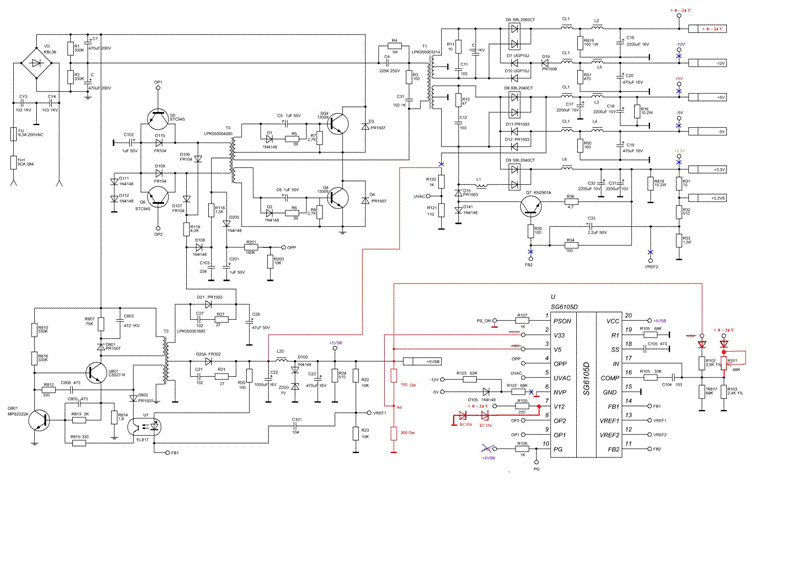

Переделка БП ATX на SG6105 в лабораторный.

http://ab57.ru/schema/colors_it_330u_sg6105.gif вот схема моего блока.
Схемы зарисовывал по факту, чтобы не путаться

Я же писал выше: "Всё очень просто. К тем

Всё очень просто. К тем ногам микросхемы что

SG6105 как-бы состоит из 4 микросхем. 2 TL431,

Поставь переключатель. Первое положение, - к обмотке +12
это понятно - но 12в обмотка слабее, домотана
Tirael Вы, по вышеуказанным источникам, прошлись??? Средняя точка трансформатора убирается,
Транс разобрать можно. Методы: 1. Греем техничеким феном 2-3
а разобрать транс для перемотки реально? например если
2 Tirael Переделать блок в регулируемый можно, но 6105
