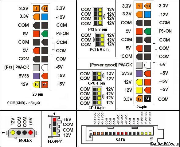

Блок питания включали? Или просто меряли? Включается

на остальных выходах(+12в, +5,+3.3в) напряжения 01в-03в
Блок питания включали? Или просто меряли? Включается обычно замыканием зеленого и черного провода.

Блок включал! Но напряжений нет! Если нужно могу подробно описать
