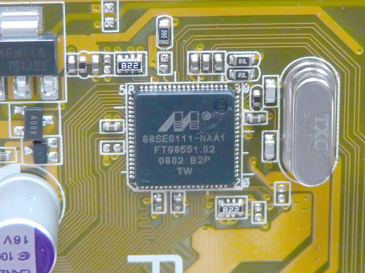

Asus P5K SE что было
Купил такую же плату (разбомбленную). Там стоит не
Говорю же окосел, не LH а LF маркировка.
хотя, возможно, там они применяются,
Мдя миксеры, осцилографы. Голова и глаза окосели от
м...ь, RavD вы когда-нибудь читать будете
LH нашел это http://www.datasheetcatalog.org/datasheet/infineon/1-bf569.pdf. Верно?
Выпаял резистор идущий на среднюю ногу, звонится на
Если там действительно L43 стоит, ну не должно
Замерил места ножек 1-15Ом, 2-0,4Ом
Сомнительно. Все три ножки - имеется ввиду
Рядом смд LF. Даташит нашел такой Si1307EDL P-Channel
Может L43 не подошел?
Поставил L43 после вкл. задымился. Отпаял, все 3
Не забывая про распиновку. Вроде деталька не дифицитная,
Тогда можно любой "Schottky barrier (double) diodes" на
Скорее BAT54C, SOT-323 - http://www.s-manuals.com/smd-files/pdf/b/bat54_series_n.pdf
43(p,t) BAS40 Philips SOT23 D1a schottky diode 40V 100mA - верно?
Шестой раз сообщение отправляю блин. Дайлап глючит. Про
на фото maco вполне достаточно инфы для
Если на фото показать кварц полностью, то рядом
Нда, описание страдает исключительной внятностью .
Ну, как смог и чем смог. Я же

Вот, http://i065.radikal.ru/1111/a6/6790564ea176.jpg. Но я сказал что качество мммм.....
угу
Внятное описание вместе с указанием объекта на
Спасибо за фото, фото будет не в качестве
это вы не так поняли :-) фотку вы
Не так поняли :). 6111 пока не
