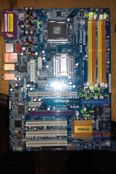

Выкладываю фото с замерами напряжений. Вверху справа материнской платы
Вверху справа материнской платы полевик, который с нулевыми напряжениями на выводах - выпаял и проверил - он рабочий. Рядом с ним RT9202 заменил - результат не изменился. Процессор SL7TM Celeron 2,66.
