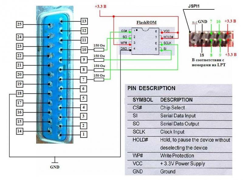

Не много поискав нашел вот такое, см.рис Микросхема биоса
13 Сен 2011 - 08:09 Ромка
>> 8
Микросхема биоса 25L8005M2C
4.JPG 73.41 КБ
