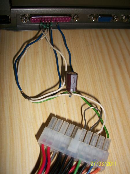

Использовал программатор SPI собранный вот по схеме с
Использовал программатор SPI собранный вот по схеме с сайта rayer.ic.cz/elektro/spipgm.htm
флешка 512кбит БИОС весит 61кб.Одна прога никак заливать не хотела а другая залила но очень быстро...тогда я снял дамп с только что залитой микрухи и проверил - вроде все норм.Припаял к карте - все равно не стартует и если раньше турбина с 3 раза раскручивалась то сейчас вовсе просто на всю шумит и все - но ГПУ греется..
NVflash по прежнему говорит что в системе карт нвидия нет..
To: миша - опишите подробнее что вы имели ввиду говоря о использовании второй карты в роли программатора?

  • Использовал программатор SPI собранный вот по схеме с
  • ogen87,а чебы и не попробывать) темболее что GLY.GTX280.DF.PCIe.1024MB.Rev.01.rom
  • мой БИОС весит 64кб - его можно программатором
  • долго припаять чтоли? темболее если сам биос весит
  • отпаял ногу D0 от контактной площадки и проводком
