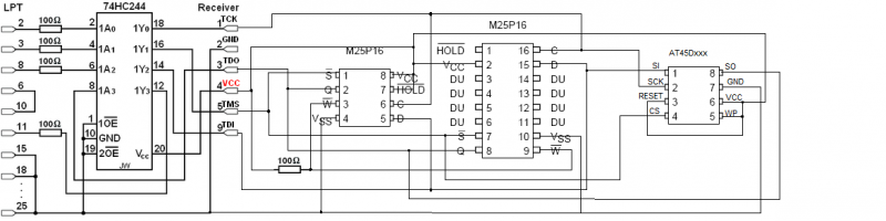

вот кстати схема

Простой программатор для SPI серии M25PXX

  • Схема Софт здесь

  • А в чем суть упрощений? Экономия? Недоступность компонентов?
  • Схема походу упрощается до 50-100% (в зависимости от
