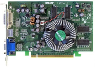

Вот её фото.

ASUS ATI X700 EAX700/TD/256M/A элемент MW882L (РЕШЕНО)
  • А какая разница?) Я обычно ставлю 3300х16 -
  • ребят скажите мне какой емкости на этой карте
  • Вот её фото.
  • Помогите отремонтировать ASUS ATI X700 EAX700-X/TD/128M/A. Не подает
  • В моем случае , с обратной стороны карты
  • Этого транзюка там по умолчанию не стоит не
  • Иногда при отсутствии 2SC5706 меняю на MW882L.
  • НЕ поленился-выпаял-звонится как обычный биполярник:-)
  • А я до сих пор не верю что
  • предполагаю что это аналог STD882D
  • Вот оно как бывает)
  • в связи с тем что ни все
  • Можете заменить его любым полевым транзистором из цепей
  • Один раз на форуме это уже упоминалось
