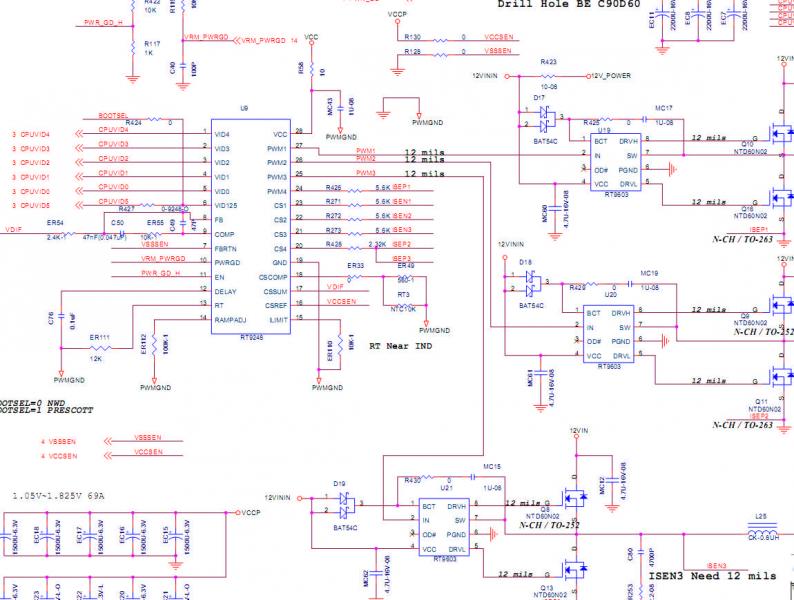

шим в 2 фазе
не ШИМ, а драйвер...

865РЕ-А рев 2,0А кз в питание процессора занижено питание рс он (решено)
Пришла такая же примерно плата, с кз по
С контактами в сокете все в порядке?

Хорошо поставил Q11.13.16 06N03 ADP3418 кончились было 2 сгорели
IPD06N03LA на IPD09N03LA. 6 мОм на

Вообщем таки, прибавилась еще и не тронутая фаза.
Вы слегка напутали с обозначениями выводов
Не понял, что для отчетности - сопротивления. Драйверы подключены
S-->G D-->S G-->D Это для отчетности
В том то и дело что все напряжения
не ШИМ, а драйвер... А
Разобрался снова выгорел шим в 2 фазе. Подскажите
Дык не сложно. Поборол эту беду теперь все

Ну отследил конденсатор нормамальный (не в кз), подтягивающий
Йо-хо-хо и бутылка рома. (с) 2N7002
Забыл - Й47.
Позиционное обозначение элемента уточните.
Нет именно выключение. Ну если это смд транзистор -
может быть включения??? а можно фото этого w33,
