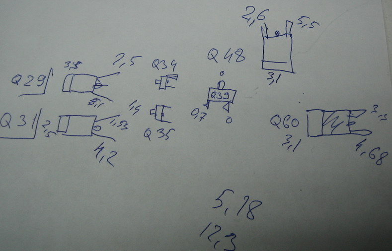

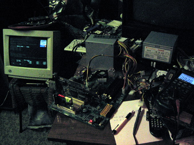

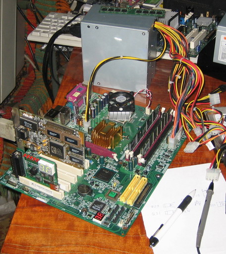

вообщем я же раскатал все транзисторы. шоб замерить
шоб замерить напряжения поставил все назад, но не так как стояли а просто по номиналам.
в итоге материнка запустилося.
проц калился и она уходилаа в FF , притом при запуске какието тооооненькие звуки слышались.
и напряжение на память пошло 2.6вольт
пока мерял напряжение-чертов псевдокулер сьехал и затрещал лопастями (гад) , взрогнул и кротнул Q48 левые верхние 2 ноги. вырубил питание подождал врубил. опят вроде пашет но както непонятно.
с нопки только включается но не выключается. тыкаешь тока на втроенной таблухе яркоть приседает. (может изза того что я донора оттудава брал q65 =sNN а взамен поставил 12W.
счас толи изза ацкого нагрева(ну нету счас у меня хорошего мощьного радиатора) ,толи просто какойто из D2PAK ов оттопырился(я же их получается перемешал), а от нагрева на некоторое время ожил.
и интересно проц так и должен как печь с открытой спиралью-нагреваться за 7сек ?
напруги я померял. (в файле прикреп)
походу надо искать дохлый мосфит, но до ентого вели себя они все как живые.
и разбераься чего это он питание не глушит сам а только включает...
