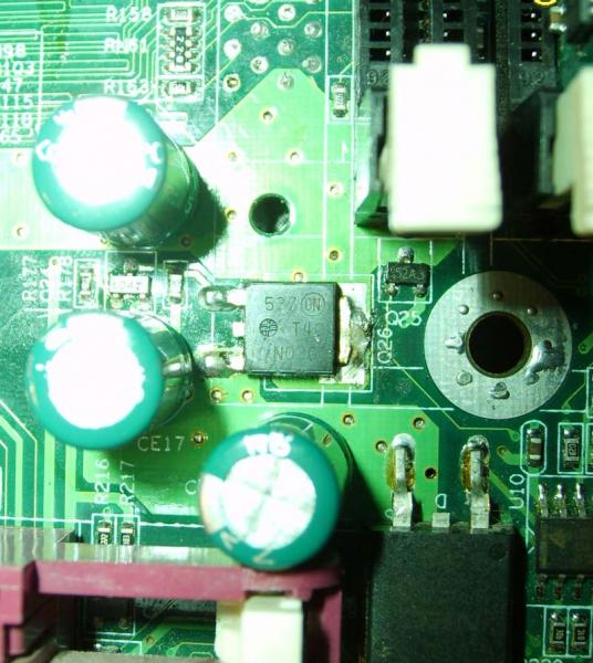

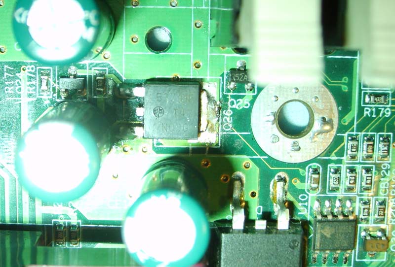

1. Заменен IPD 20N03L на
1. Заменен "IPD 20N03L" на "ON T40N03G"
2. Выпаян первый слот памяти.
Проявились новые проблемы:
i - Завышено A15 = 4.26V // Ранее замер не производился.
на Q34 без изменений G/D/S=3.97V/3.37V/1.52V
ii - Вне зависимости от наличия планки памяти: Автостарт при подаче питания на БП. Выкл. замыканием контакта PW_ON на 2-3 сек. После вкл. с PW_ON. Звучит 1 длинный повторяющийся гудок.
// Ранне - Без планок памяти мать включается сама после включения БП и издает 1 длинный повторяющийся гудок.
iii - Завышено до 2.75V VDD
На замененом Q26 стало G/D/S=12.2V/2.75V/2.75V
В слоте памяти VREF=1.38V, VDD=2.74V, VDDSPD=2.75V. на терминирующих сборках VREF=1.45V
ЮМ и мосфет возле него Q29=5.77/3.36/2.75V (ранее 5.45/3.36/2.56V) перестали сильно грется.
- какие элементы стабилизатора питания памяти нужно проверить? (фото прилагается)
iv - Сильно греются (более 3-сек палец не держит) U15; U16 "99167 ST 751850 MYS 414" возле мультика.
на обоих одинаковые напряжения:
5 5 5 5 5 5 5 5 5 0V
99167
ST 751850
MYS 414
12.3 0.1 0.1 0.1 -10.8 -10.8 0.1 -10.8 0.1 -11.58V
Что можете посоветовать?
