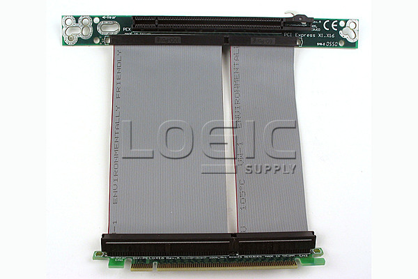

I_004, например вот такой (длина кабеля 11

I_004, например вот такой (длина кабеля 11 см)

А кто может спаять вышеприведённый удленитель за денежку?

ну значит буду делать для PCI-E 1x
Я делал для PCI-E 1x . Хотя
я хочу тоже сделать удленитель для PCI-E(16x) так
FOXX уже впринципе озвучил "как и
если можно отпишитесь как из чего делали (если
Довел до ума питальный переходник - подпаял все
Подкинул на разъем (PCI-E 1x) 12В и 3.3В
Особенно последний "переходничок"
Nitr0 честно - не помню.
Нескромный вопрос... А перемычка между PRSNT#1

I_004 О! Мне нравится ход Вашей
Вообще имел ввиду, что бы материнка увидела видеокарту
смотря, что считать "материнка должна увидеть видюху"
В данном вопросе скорее важно чтобы ВК запустилась.
один идиот мне продал видеокарту x16
То есть 29 см и именно односкоростной
Ничего сложного нет в переходнике. нужен всего-то шлейф
Возможно вполне, я когда-то натыкался на какой-то сайт
Как говорится "Все, кроме детей делается руками"
а реально сделать такой переходник самому?

скажем так - проводников по 50 см
Переходник? Хмм... Максимальная длина проводников, взаимораспложение, надежность конструкции?..
лучше сделать переходник PCI-E-to-PCI-E и AGP-to-AGP. Чтобы можно
