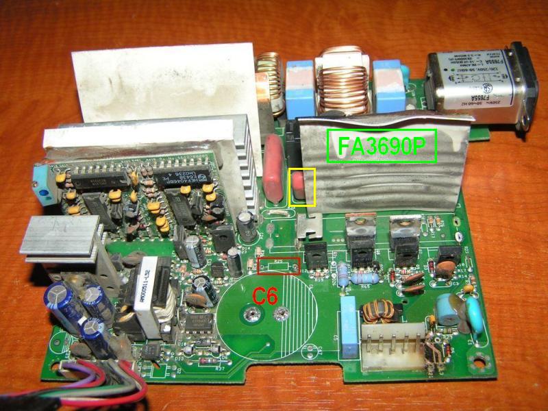

Вторая ножка резистора подключена к конденсатору (помечен на
Вторая ножка резистора подключена к конденсатору (помечен на фото желтым), а этот конденсатор подключен к 15-ой и 19-ой ножкам микросхемы FA3690P, которая расположена за зелёным прямоугольником. Два левых F740LC подключены к этой же самой микросхеме FA3690P, к тем же самым ножкам (15 и 19). Микросхема походу фирменная, так как на ней пропечатаны логотипы NMB и буквы EE. Интересен такой факт, что сгорели крайние транзисторы F740LC, а центральные остались живыми. Причём два правых транзистора F740LC затворами подключены ко второй плате БП на дроссель.
