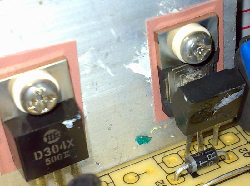

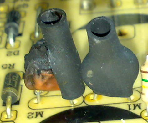

Купил БП на рынке. Через вентиляцию увидел вздутые
Купил БП на рынке. Через вентиляцию увидел вздутые конденсаторы во входном фильтре.... Ну думаю - фигня, и не такие делал.
Разобрав я понял, что проблема больше чем казалась на первый взгляд:
-Один конденсатор вздутый, а у второго ДЫРКА сбоку - взорвался.
-Варистор (параллельно одному из кондёров) взорвался. (Второй целый)
-Диодный мост - КЗ двух диодов.
-Взорвался транзистор в первичке (D304X).
-Не звониться резистор в базе взорваного транзистора.
-Предохранитель соответственно.
..... Это из того что нащёл. С понедельника буду смотреть дальше. Сегодня не успел. Пока на рынке прикуплю недостающие детали.

дырка в кондёре 21.52 КБ
транзистор 75.85 КБ
варистор 36.76 КБ
FSP ATX-300GTF Класическая неисправность.

  • Не, вначале похоже на входное высокое, варистор сработал
  • Оптопара скорее всего умерла, вот и последствия. Только

  • А у меня в таком стоят D304X...
