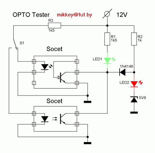

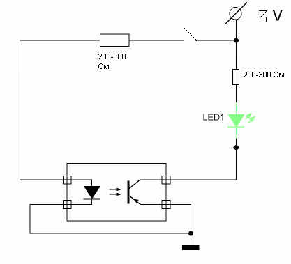

Тестер оптопары: первая - оригинал от Mikkey, вторая-

схемы интересные! я думал там что-то посеръёзней.

Схемку тестера оптопар нарисую чуть позже. Добавлено:

Есть еще вариант :)- не горит никак-
И в исходном варианте
Это индикация для красоты , в упрощенной
Стабилитрон подпирает красный с-диод и если транзистор
Исходную схему весьма прилично упростили. И в исходном
Ребята, а чем не угодила Вам первая,
Ну короче, типа вот так... Кстати, кнопка не
Резистор на оптопару - 200 Ом, на контрольный
Какой номинал резистора? А если пъезик какой-нить вместо
Консенсус найден :) Добавлено: собрал, схема с
Да, пожалуй кнопку надо :)- про КЗ я
С учетом падения напряжения на фототранзисторе
Напрпяжение на выходе дежурки
От 3-х вольт не сгорит ничего- можно использовать
3 вольта раздобыть сложнее, чем 12, если только
Переключатель лишний при условии установки оптопар по
Если бы была неисправна оптопара, то напряжение было
