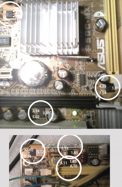

что знал промерял на дросселях - Процессор -1.34-33V полевики на фото .. подскажите что еще посмотреть?

Аватар пользователя Azur
Где фото?
вот только отредактировал плохо видно было..http://www.rom.by/files/napruga_mat.jpg

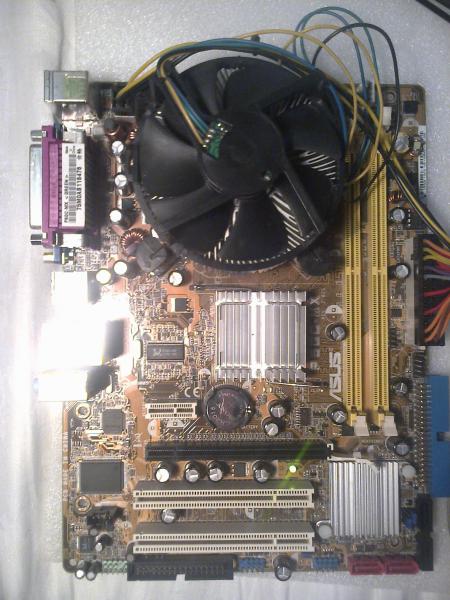

вот общее фото мамки... замеры вложил в пред идущие сообщения..

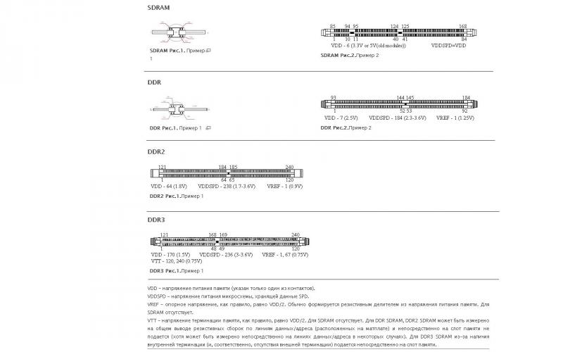

2 полевика сверху у разъема памяти и формируют напряжение питания памяти, как у тебя на фото 1,85В. Выходит что есть. Наверно не на тех пинах смотрел. Смотри распиновку. Напиши какие напряжения на слотах есть: VDD, VDDSPD, Vref.
sdram_ddr_ddr2_ddr3.jpg 39.78 КБ

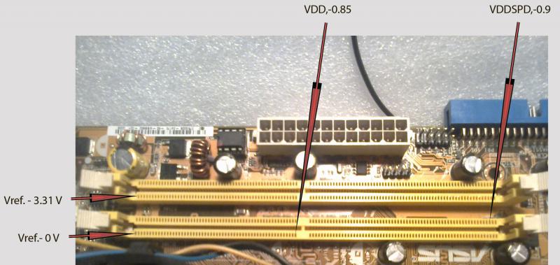

так выходит...:
VDD,-0.85
VDDSPD,-0.9
Vref.-0..глухо

Ты ничего не напутал? По краям слота есть нумерация, глянь внимательнее...
да нет не перепутал на №1 глухо...сам удивлен
я так понимаю VDD должен быть 1,8V, а у меня всего 0.85V...
а на втором слоте VDD - 3.31 V бред какой то...

Скинь фото где и как ты измерял напряжения питания памяти.
Я надеюсь ты напряжения измеряешь при вставленной в стот памяти???
вот вроде правильно..смотрите...

Aleksan
Попробуйте открыть глаза и увидеть указание на номера контактов lol. Это указание очень хорощо видно на пластмассе разъемов для подключения памяти.
Да ошибся..спасибо!
получается -
VDD,-1,8
VDDSPD,-3,33
Vref.-0,9
что же далее смотреть?
