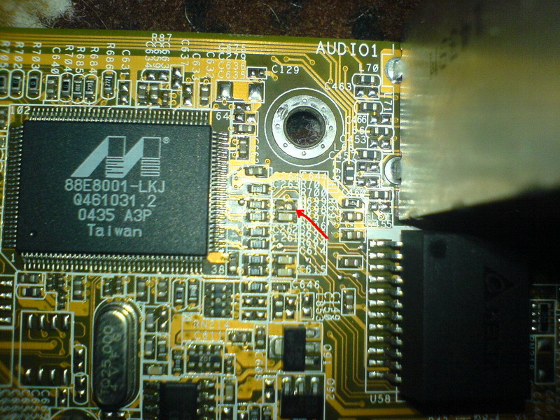

Да вот еще на рисунке показано стрелкой сломаный элемент. Может ли такая мелочёвка повлиять на работоспособность?
DSC00028.jpg 209.25 КБ
Самопроизвольный запуск, отсутствие пост-кодов либо попытка старта с последующим (через 1-2 сек) залипанием ресета, отсутствие напряжения на кнопке PW_ON - чаще всего вызваны неисправной микросхемой MIO.
Все мои симптомы:( Неужели на запчасти?
