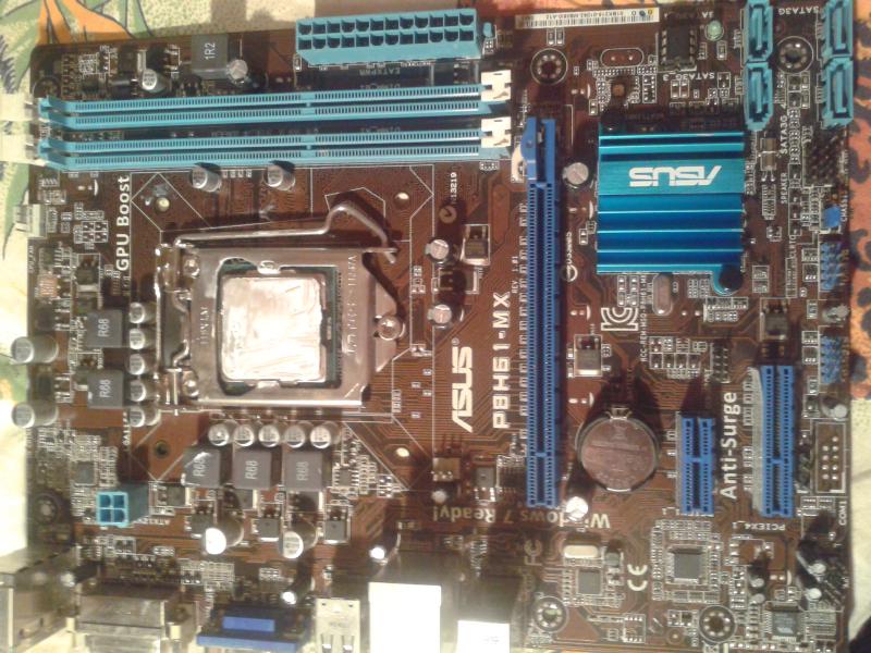

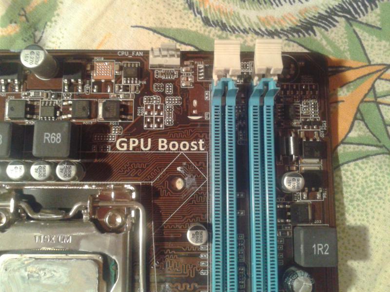

Нет питания на 236 контакте 3.3в на первом слоте оперативки. Материнка asus p8h61-mx чип 1155.Прозвонка показывает кз на соседние ноги слота.На первом слоте все в норме.Нужна принципиальная электрическая схема .

Для начала хорошенько продуть (сжатым воздухом), почистить кисточкой и промыть (изопропилом/спиртом/растворителем). Все выше предложенное относится ко всей материнской плате. Тщательный визуальный осмотр и слота памяти и процессорного гнезда (сокета)
А схему найти практически невозможно.

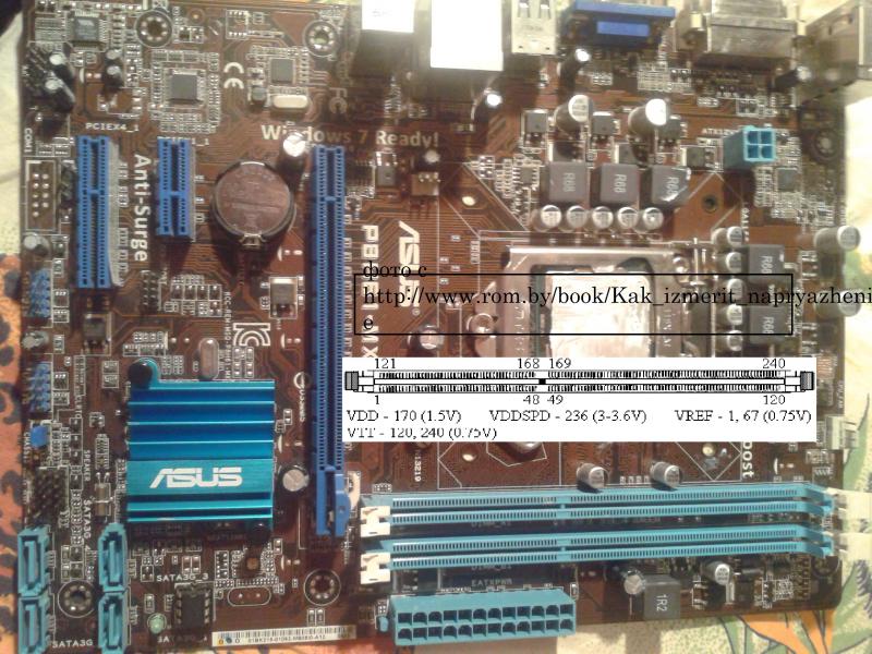

Да сокет я и имел в виду!На dimm 1/236 контакт это-же питание 3.3 есть.А эл.схемы похожего чего-нибудь есть?
Указанный на фото контакт не является 236-ым
Наличие соединения между указанными на фото контактами не вызывает никаких возражений - так и должно быть
Почему на ней нет питания 3.3в ???А на 1-ом есть.Помочь можете?

maco-где 236 контакт?покажи на фото.Пожалуйста.
Для идиотов - 236, 237, 238, 239, 240
