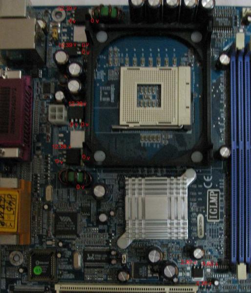

Нет питание на процессоре.
Нужна помощь. Есть материнская плана. После замены планки памяти на 1 Gb. Эта планка памяти "вспыхнула" и не работает память, материнская плата. На памяти я поставил "хрест" а с материнской платой решил помучатся. POST карта показала что залипший RESET. Проверил полевике (PHD24N03) "здох". Заменил. На нем питание в норме а вот RESET остался. Питание на процессоре НЕТ ( на полевиках (их 4 шт возле процессора (2шт -F3704S; 2шт -L3715S) только у каждого на одной ноге есть питание 12 В !!! Подскажите где дальше копать? Я думаю что RichTek RT9241A - не знаю чем заменить и как проверить.

Первую ногу RT9241A на землю и смотреть питания.
спс. Помогло. Мне сегодня попала материнская плата на которой находилась RT9241A. Перепаял. Заработало.
