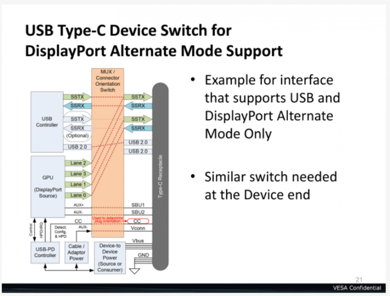

В самом общем случае, независимо от того, где используется разъем USB Type-C, в ноутбуках Apple MacBook или в менее помпезных ASUS ZenBook 3, управление шиной USB построено таким образом, чтобы переопределять функциональность информационных линий USB-порта. Режимы передачи информации, использующие такое переопределение, называют альтернативными (Alternate modes). Альтернативность в том, что часть контактов разъема USB Type-C, традиционно используемых в подключении USB 3.1 Gen 1 для раздельных дифференциальных пар приема и передачи данных (RX+, RX-, TX+, TX-), выполняют другую, отличную от функций универсальной последовательной шины роль. Это может быть DisplayPort, доступный через USB, или (как в случае с MacBook Pro) интерфейс Thunderbolt, который является внешним продолжением PCI Express топологии.
