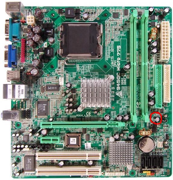

Biostar 945GC Micro 775 (не заводится) мож кому пригодится
Собственно принесли эту мать
симптомы не включается
все напруги в норме
вытаскиваешь штекер 4 pin на добавочном питании процессора заводится
мосфеты все целые
случайно прикоснулся к кондеру возле слотов памяти горячий
поменял и мать завелась
сам не ожидал
фото прилагается
1130068.jpg107.81 КБ
Спасибо! Тот же симптом, только этот кондёр еще и вздутый у меня был, именно тот, что на картинке.

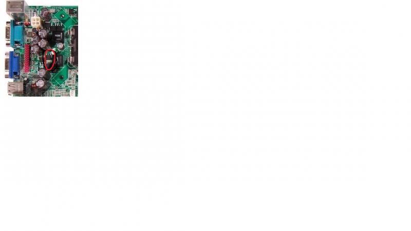

Спасибо! Та же проблема, только сдох еще транзюк PQ2 - FDD8780
Прошу прощения, может не в тему, но.. Нашел на этой матери два дохлых мосфета по 12В плечу. Третий живой, ШИМ стоит смотреть? Если да, то какая и где стоит(схемы нет)
