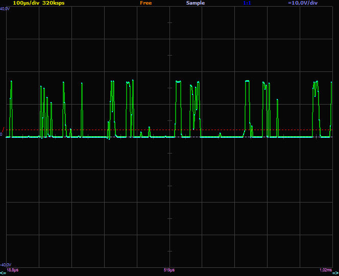

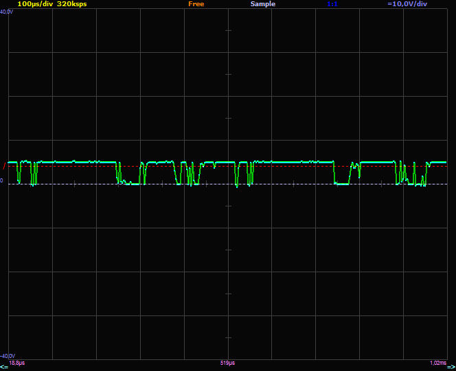

Добрый день! Видеокарта не выводит изображение питание GPU в норме, на затворах транзисторов питания памяти следующая картина(скрины ниже).ШИМ APW 7120 заменен на заведомо исправный, в чем может быть причина такого сигнала?
