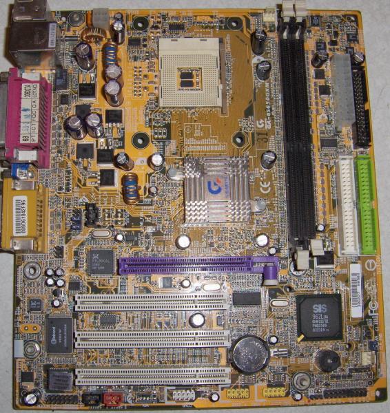

Вообщем есть эта  мамка, включается, кулер крутится, проц теплый, мосты тоже, но нет писка из динамика.На вид погорелостей и вспуханий нет, отверткой вроде бы тоже никто не ёрзал.www.rom.by/files/HPIM0209.jpg

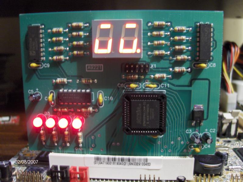

Пост карта показывает, как я понимаю, что ничего непроисходит www.rom.by/files/post.jpg

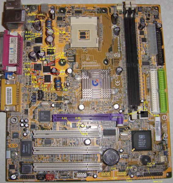

Про напряжения, честно скажу, неуверен т.к. тут нет некоторых изображений (память например) и пример на чипсете intel а у моей материнки sis. Поэтому напряжения которые я мерил написал прямо на фотке мамки. На батарейке 3,2v, так что, дальше во избежание ошибок в описании с моей стороны просьба смотреть www.rom.by/files/HPIM0209-1.jpg
Проц P4 2.40/512/533 рабочий.

Kamen
18 лет 11 месяцев назад
Сокет отвалился

Сокет отвалился
Если проблема окажется не в сокете, будет вам горчичник авансом. Ибо фраза высказана в форме утверждения (а не предположения!) при отсутствии явных признаков оного. Могу назвать еще десяток причин с такими же симптомами...

[off] 1. В личке ответил...
2.1 Слет прошивки BIOS;
2.2 Неисправность/неконтакт микросхемы BIOS;
2.3 Отвал северного/южного мостов;
2.4 Неисправность северного моста;
2.5 Неисправность южного моста;
2.6 Неисправность SIO;
2.7 Неисправность набортных компонентов (Sound, LAN);
2.8 Проблемы в цепях питания;
2.9 Неисправность процессора;
2.10 Повреждение SMD рассыпухи;
3. В личке ответил...
4. Мне от ваших высказываний ни жарко ни холодно, от вашего присутствия на форуме аналогично. Что касается высказываний - всего лишь работа модератора...
Весь остальной off плииз в личку... [/off]

Всем спасибо! почитал статью про отваленный сокет! Сделал так как там написано проверил и вправду оно!
нарыл фен и всё остальное, поджарил сокет и всё заработало! щастья полные штаны ))))
