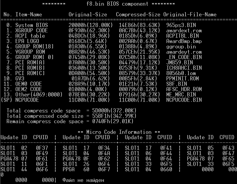

Рис.12.Всё вышеописанное можно было сделать с помощью команды cbrom f8.bin /pci extract. Но ученье - свет! :)
Рис.12.
Рис.13.Для добавления используем строчку:cbrom f8.bin /pci edit_i8.ttt
Рис.13.

Рис.33.Итак, собрать - собрали и cbrom уже даже может корректно подтвердить этот факт. Однако контрольные суммы-то не пересчитаны - ни байт в конце "original.bin", ни "общая" CRC всех модулей, которая лежит сразу же перед BootBlock-ом.
Рис.33.

Структура Award BIOS v6.00PG
Рис.1.Состав/модули GA-965P-S3 в cbrom.
Рис.1.
Рассмотрим на примере достаточно популярной (и достаточно "свежей" на время написания статьи) платы Gigabyte GA-965P-S3. Как видно из Рис.1., имеет следующий состав модулей (без учета "основного"):
  1. awardext.rom
  2. ACPITBL.BIN
  4. ggroup.bin
  5. awardeyt.rom
  6. _EN_CODE.BIN
  7. JMB59.BIN
  8. ICH8AHCI.BIN
  9. 8056b0.lom
  10. PPMINIT.ROM
  11. SBF.BIN
  12. AFSC_HDR.ROM
  13. ME_MRC.BIN
Award BIOS v6.00PG
"original.bin" all another modules CPUcodes (nonPacked) BootBlock
0. 965ps3.BIN 1. 2. 3. 4. 5. 6. 7. 8. 9. 10. 11. 12. 13. NCPUCODE.BIN BootBlock
xx-lha в начале + CRC-byte в конце Все модули без CRC-байта в конце После cpucodes - пустое место, в конце которого (перед самым BootBlock-ом) два байта CRC Бутблок имеет лишь CRC модуля MemSizing
