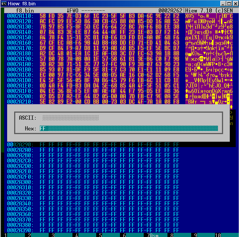

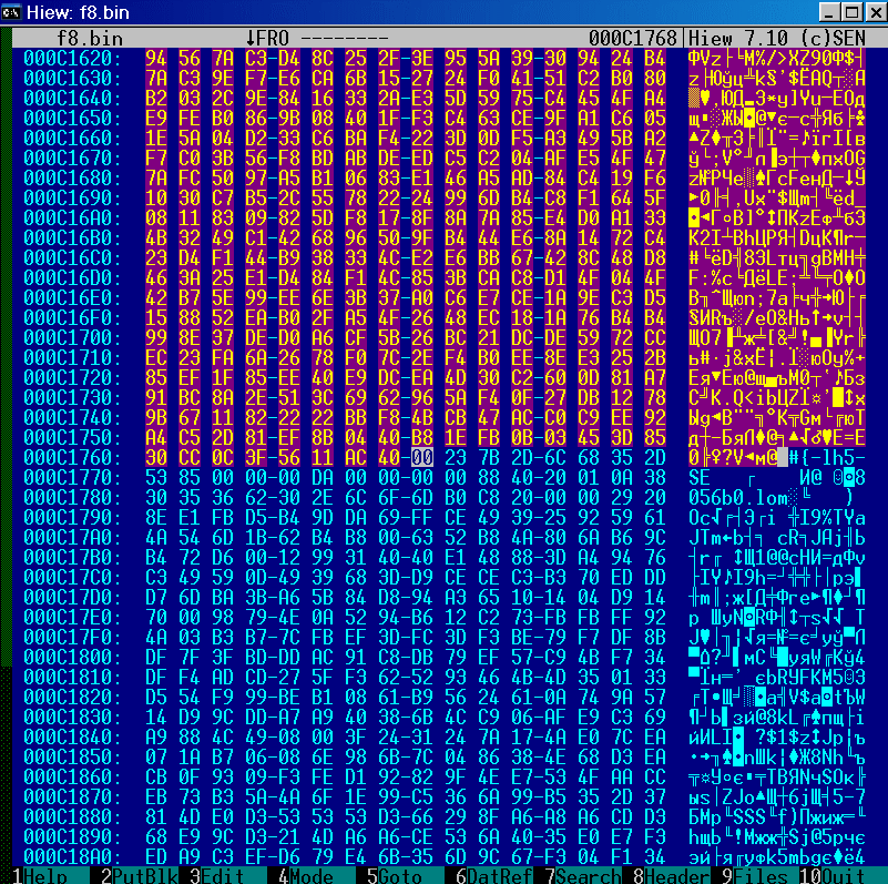

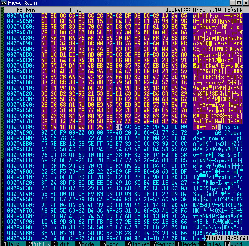

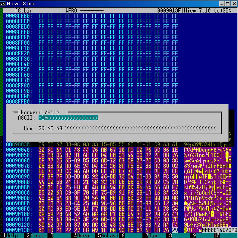

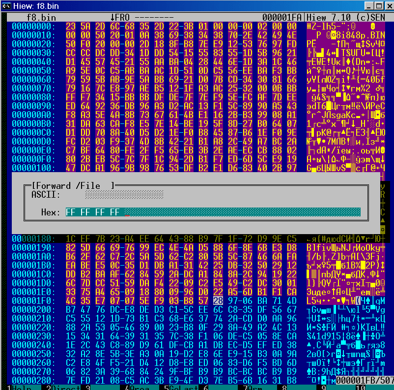

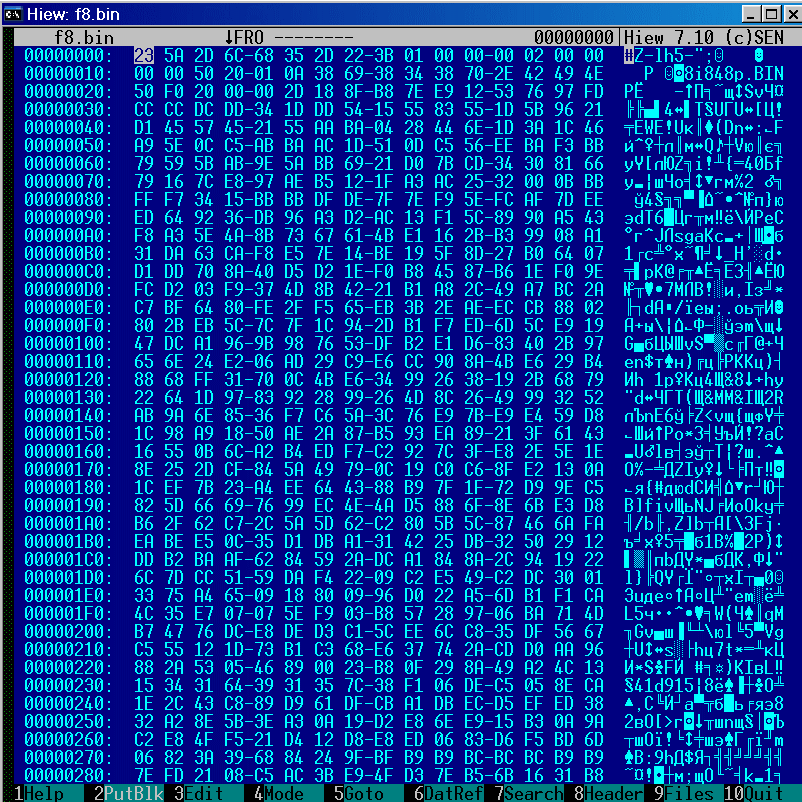

Рис.2.Ищем подстроку -lh.
Рис.2.
Ищем подстроку -lh.

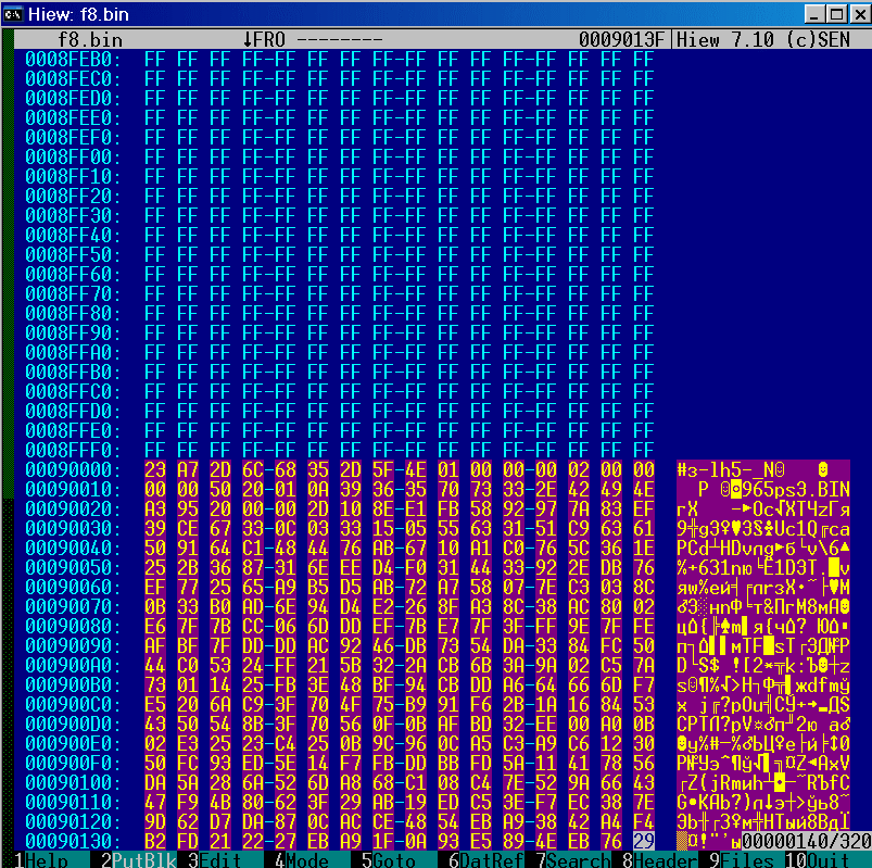

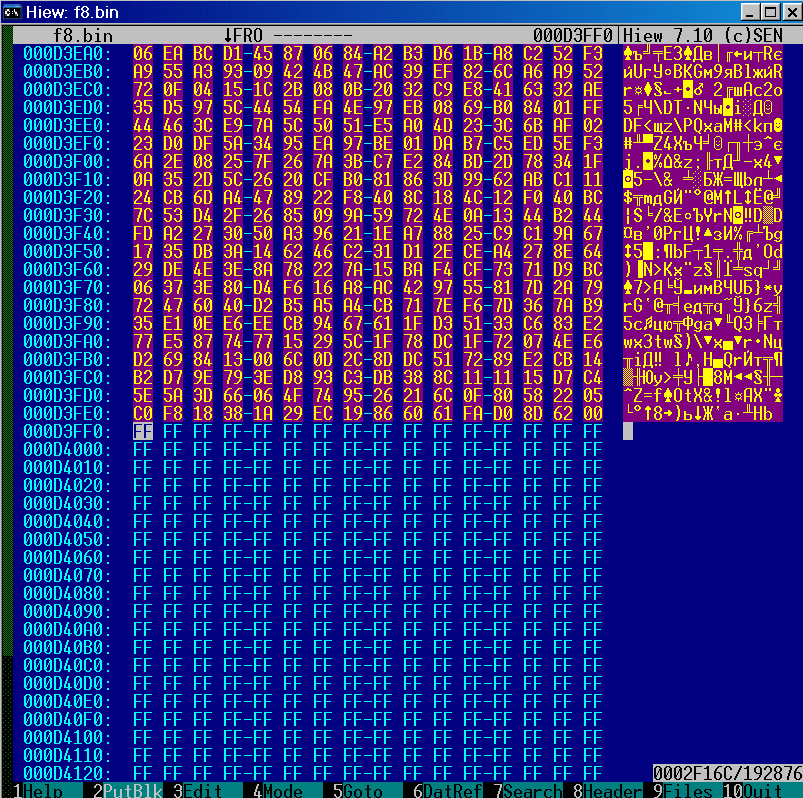

Рис.3.Первой найдется в начале "original.bin".
Рис.3.

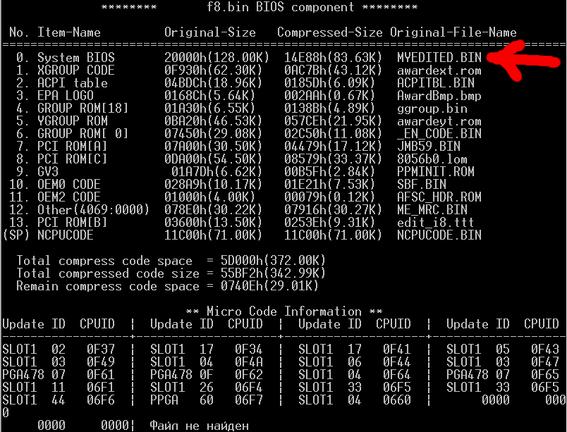

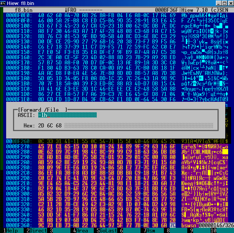

Рис.4.Второй - в начале awardext.rom.
Рис.4.

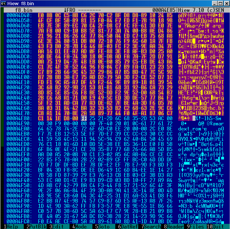

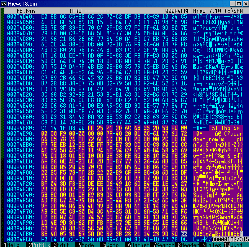

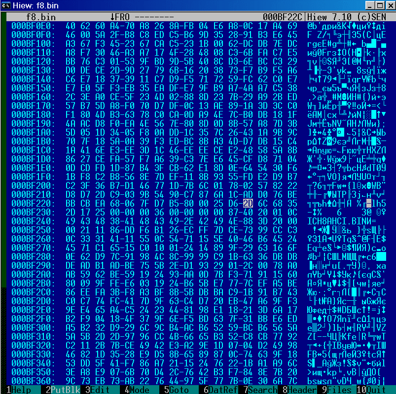

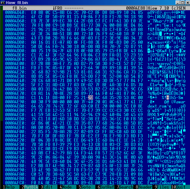

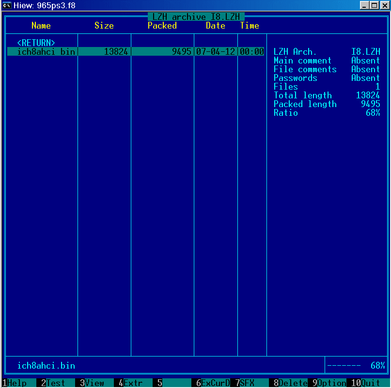

Рис.5.Перебираем, пока не находим нужный нам модуль (видно его название).
Рис.5.

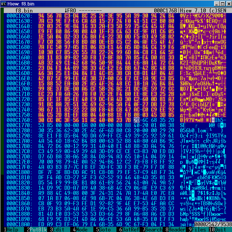

Рис.6.Выделяем модуль - его начало левей подстроки -lh на два байта.Кто не знает, для выделения в hiew используется '*'.
Рис.6.
<font size="-2">Кто не знает, для выделения в hiew используется '*'.</font>

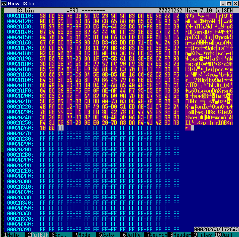

Рис.9....и сдвигаемся на три байта влево (это должен быть нулевой байт). Модуль выделен!
Рис.9.

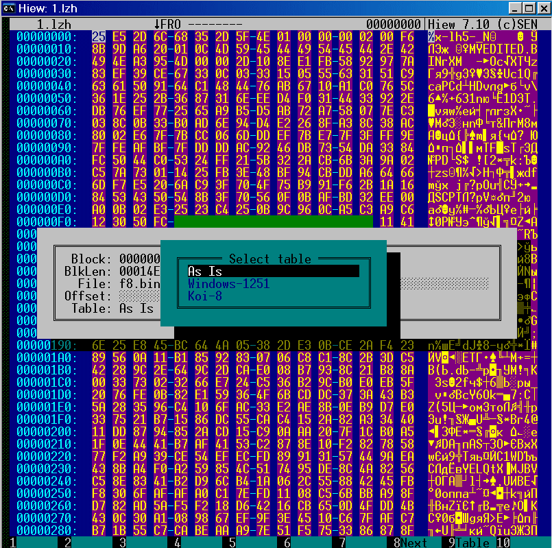

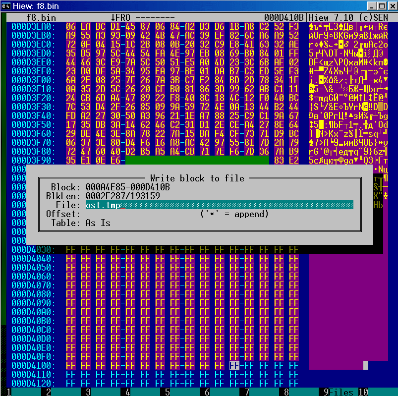

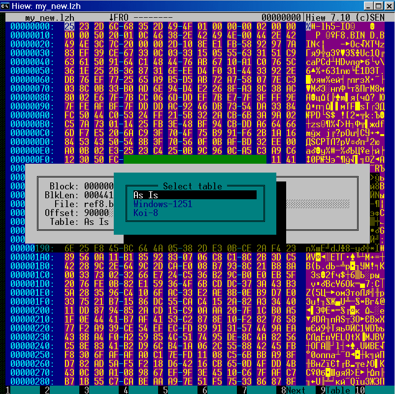

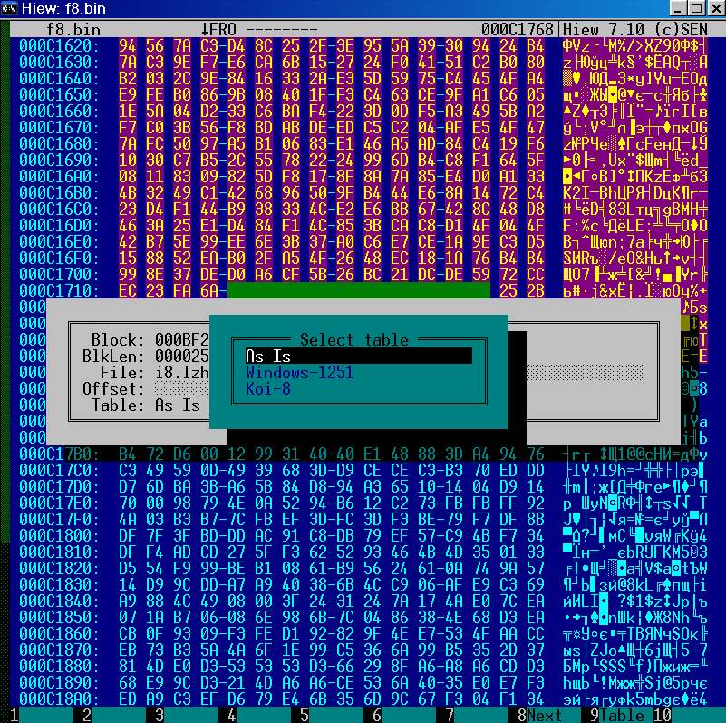

Рис.10.Сохраняем "как есть" (As Is).
Рис.10.

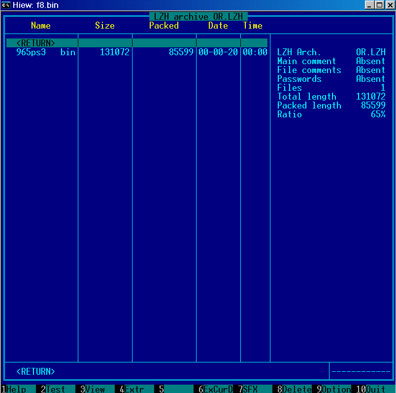

Рис.11.И теперь его можно распаковать любым архиватором.
Рис.11.

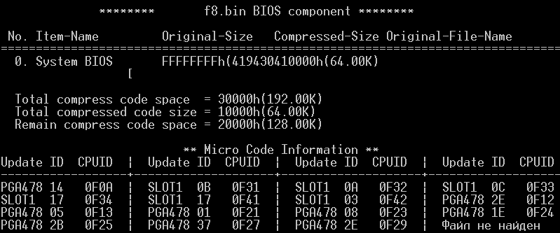

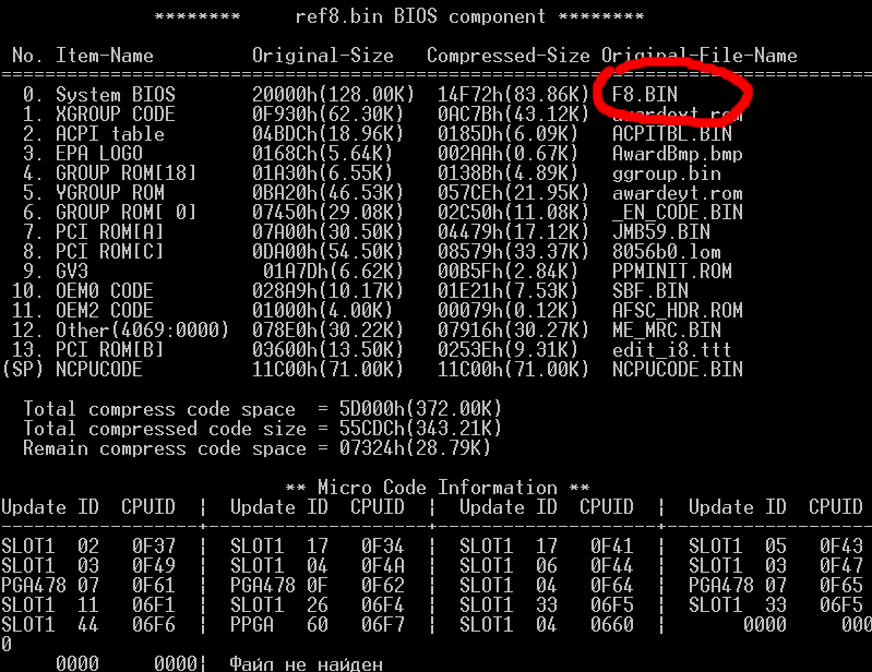

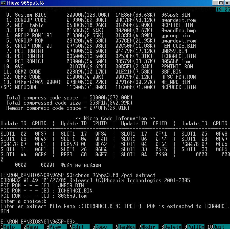

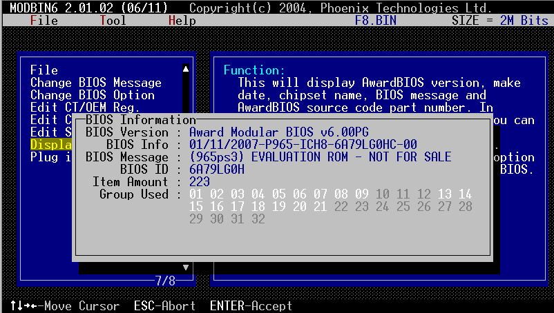

Рис.12.Всё вышеописанное можно было сделать с помощью команды cbrom f8.bin /pci extract. Но ученье - свет! :)
Рис.12.

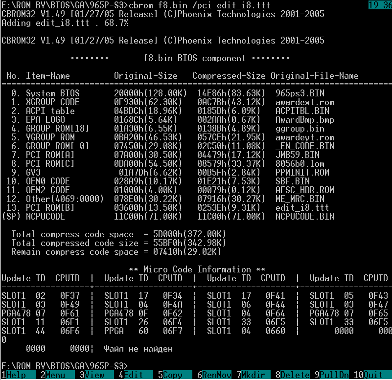

Рис.13.Для добавления используем строчку:cbrom f8.bin /pci edit_i8.ttt
Рис.13.

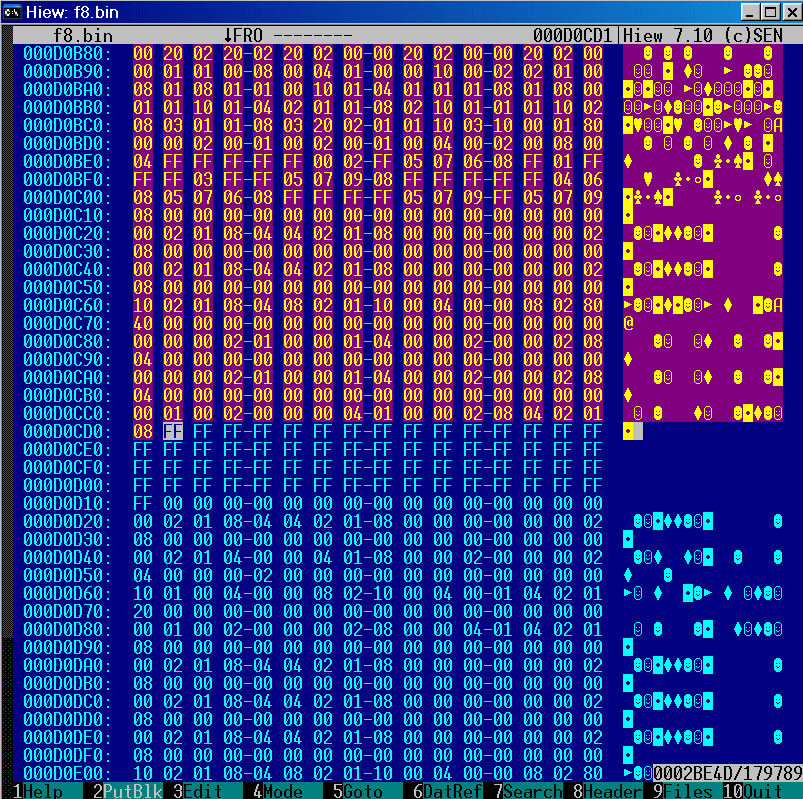

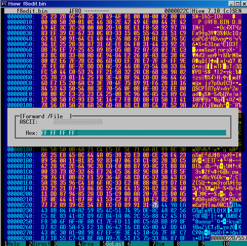

Рис.14.Аналогично сначала ищем начало "original.bin" по подстроке -lh.
Рис.14.
Рис.15.Для Award BIOS v.6.00PG (розлива этого тысячелетия) - он есть всегда первый модуль в биосе, в нашем случае он располагается по адресу 90000h.
Рис.15.

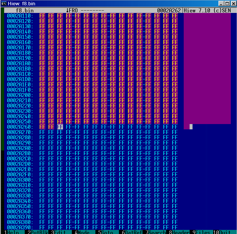

Рис.16.Выделяем, начиная с начала...
Рис.16.
Рис.17....и ищем его конец...
Рис.17.
Рис.18....следующий модуль - awardext.rom.
Рис.18.

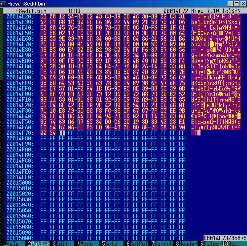

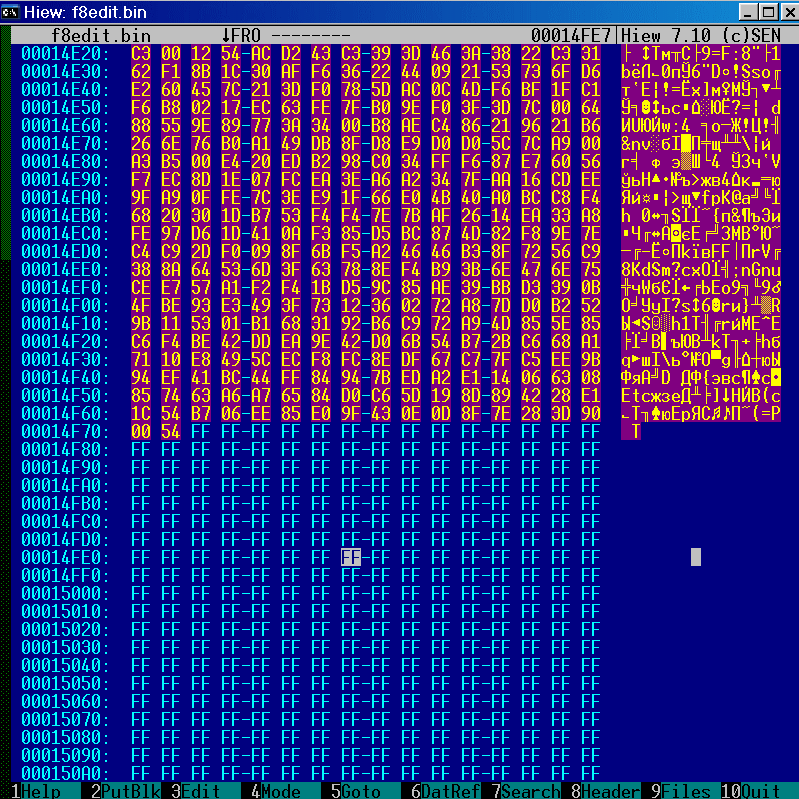

Рис.19.Сдвигаемся левей на три байта - в отличие от "простых" модулей в конце у "original.bin" есть еще и байт CRC(FF в нашем случае), который нам для распаковки ни к чему (хотя с ним тоже прекрасно распакуется - как на рисунке).
Рис.19.

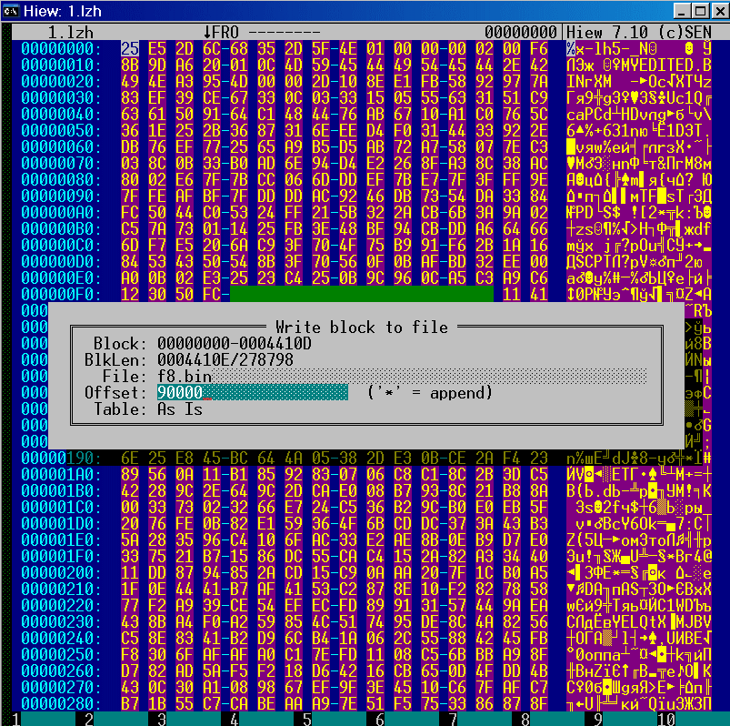

Рис.20.Сохраняем в файл...
Рис.20.
Сохраняем в файл...
Рис.21....и распаковываем. "original.bin" к редактированию готов!
Рис.21.

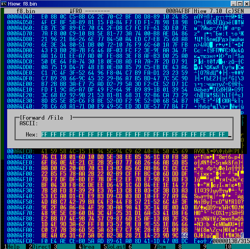

Рис.26....которая продлится до самого конца. Конец упакованных модулей проще всего найти по FFFFFF...
Рис.26.
Рис.27.Обычно конец находится с первой попытки (удачный пример - с "трудностям" :) ), но сейчас "по дороге" попался незапакованный модуль, в котором тоже есть искомые "эфэфки". Пропускаем эту область и ищем дальше.
Рис.27.
Рис.28.Таки нашли!
Рис.28.
Таки нашли!

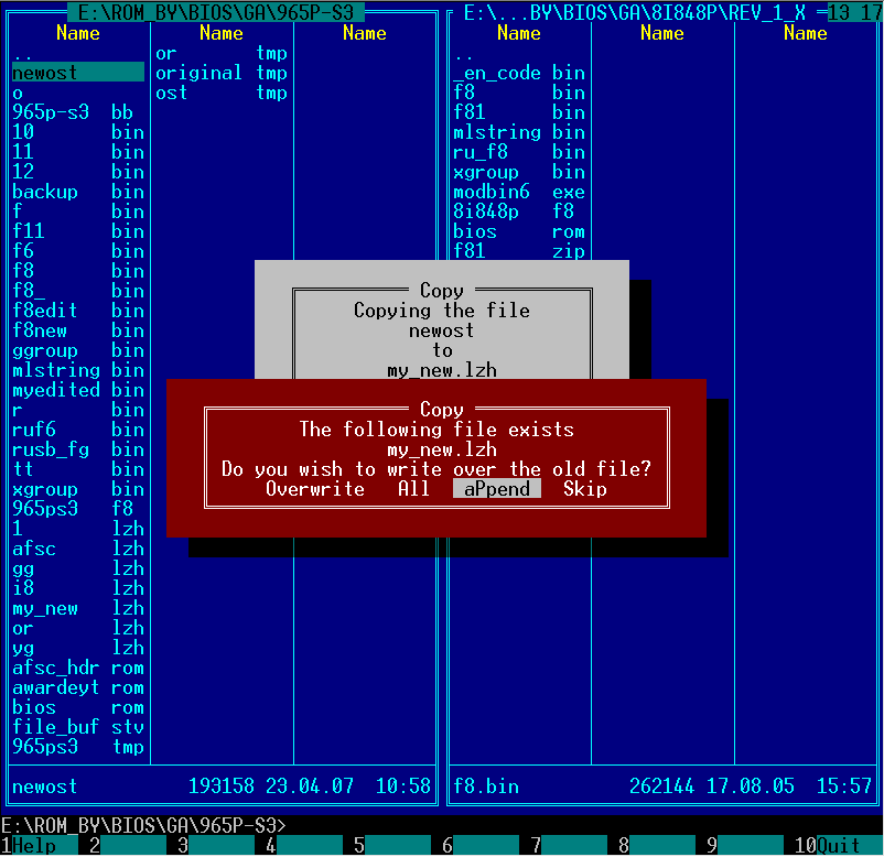

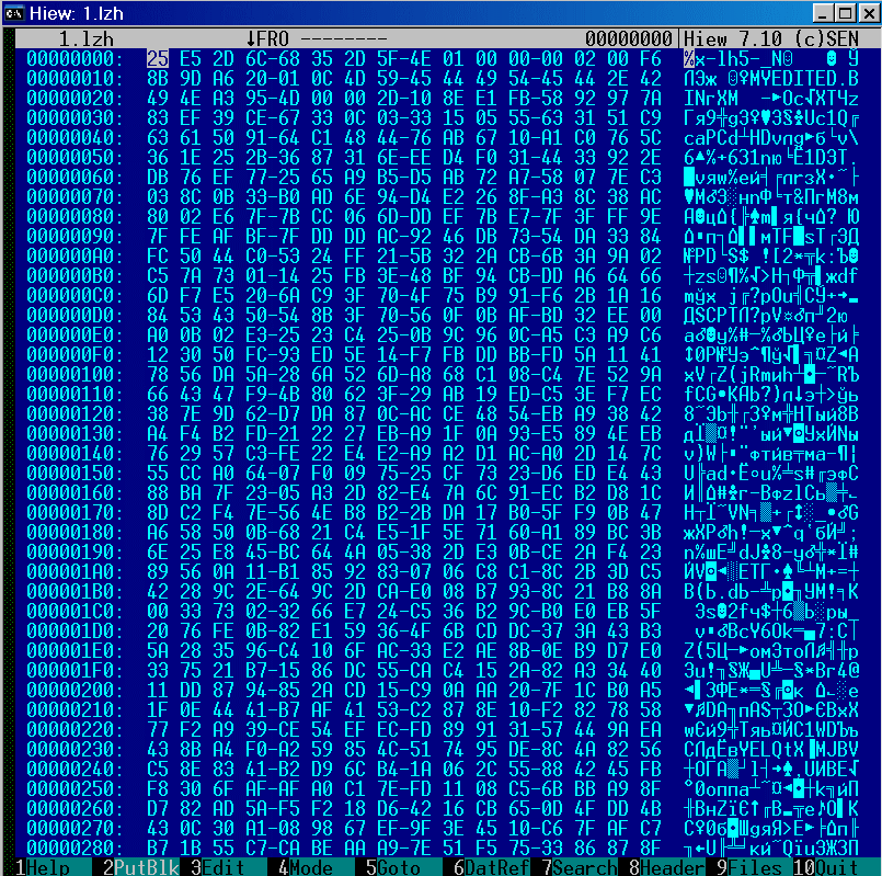

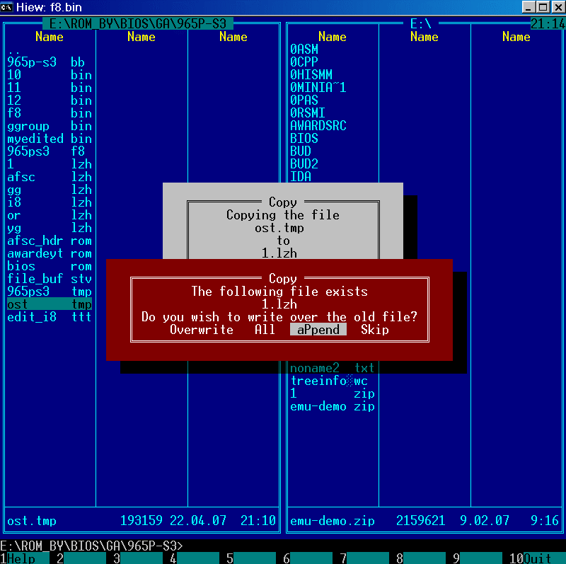

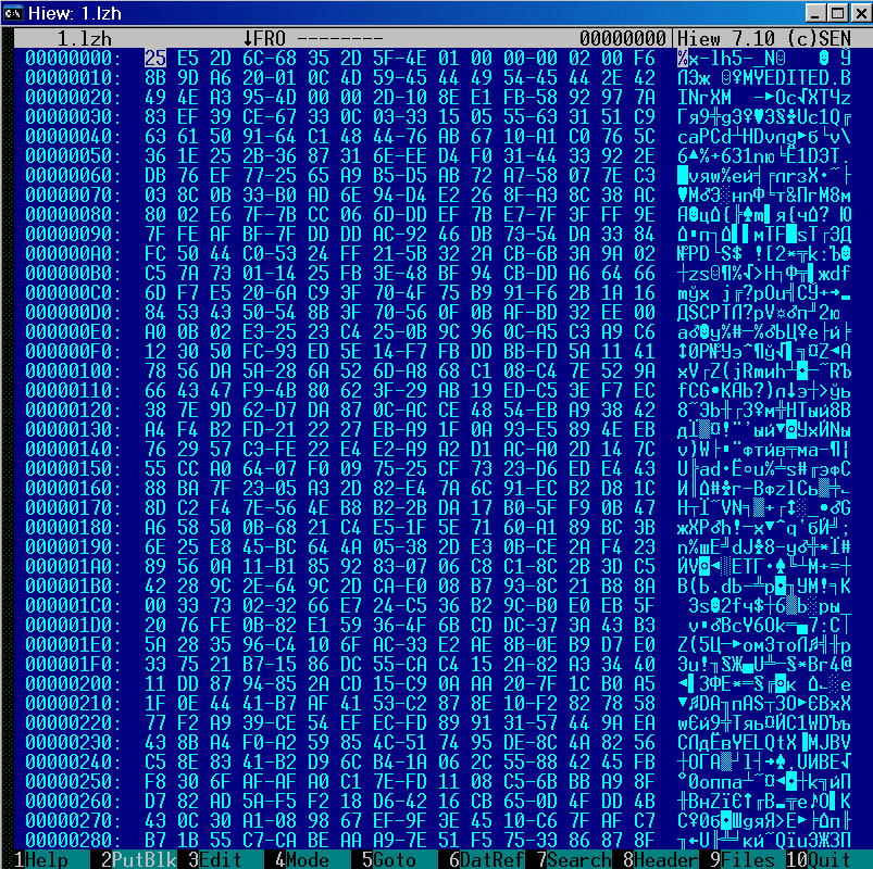

Рис.30.Далее следует "хитрая" процедура - копируем в конец ранее созданного "1.lzh" полученный "хвост" биоса ("ost.tmp" - состоящий из всех упакованных модулей кроме "original.tmp").
Рис.30.
Рис.31.В результате полученный "слепок" (из "модульной начинки" в виде запакованного "original.bin" + 1 байт CRC + остальные модули биоса) записываем в файл.
Рис.31.

Пересчет CRC
Итак, теперь нам еще предстоит пересчитать контрольные суммы:
  1. Контрольную сумму модуля "original.bin", которая располагается сразу после него, перед всеми остальными запакованными модулями.
  2. "Общую" контрольную сумму всех модулей, которая располагается в самом конце используемого ими (модулями) пространства биоса, сразу перед началом бутблока.
Правило следующее:
  • CRC модуля "original.bin" пересчитывает modbin
  • "Общую" CRC пересчитывает cbrom
Один "не трогает" контрольные суммы "другого", поэтому для пересчёта обеих контрольных сумм обязательны два этапа.

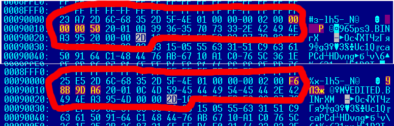

CRC "original.bin"
Контольная сумма в конце "original.bin" является "стандартной" - она считается как побайтовая сумма всего модуля (начиная с самого начала - адреса 90000 в нашем случае) до "нулевого" байта на конце. После чего "инвертированное" значение и является конечным значением - так, чтобы после при подсчете CRC по всему "диапазону" от начала до байта CRC (включая его) получался 0. Данную процедуру можно сделать многими утилитами, но есть важное НО:
Рис.34.Обведены заголовки и выделено главное отличие - стандартное для "оригинал.бина" место распаковки (5000:0000) в "lha"-шном заголовке обозначает другое, потому имеет совсем другое значение (A69D:8BF6): понятно, что с таким значением биос даже "при желании" - не заработает.
Рис.34.
Замечание. Кстати, то, что модбин корректно "узнал" в подобном модуле "original.bin" - заслуга последних версий cbrom32, более старые версии (cbrom) - страшно бы матерились или даже зависли...
Кроме CRC, мы должны исправить заголовок упакованного модуля "original.bin" - он "похож", но, всё-таки, принципиально отличается от сделанного LHA, потому, не исправив его, мы получим нестартующую систему. И именно этим занимается modbin.

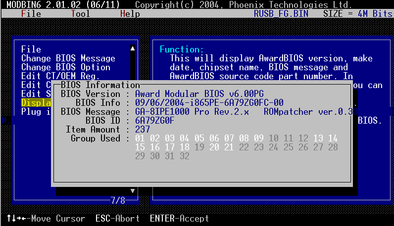

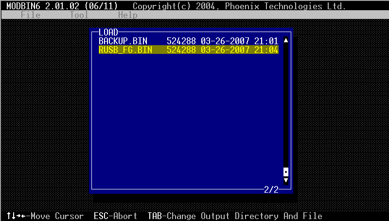

Рис.35.Открываем сделанный файл в модбине.
Рис.35.
Рис.36.Облом-с! "Слишком свежий" был выбран примерчик - даже самый последний модбин не захотел проглотить 8Мбит-ный биос, не признав в нём Аварда...
Рис.36.

Статья пишется "по ходу", потому для меня это тоже "сюрприз". К сожалению, но факт - стабильностью/"совместимостью"/"всеядностью" - не блещут никакие версии модбина. Будем надеяться, что в будущем эта печальная реальность изменится, но пока нужно стать "пионерами" и быть готовым всегда и ко всему. :)

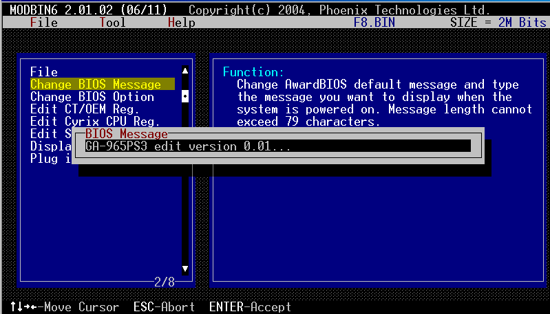

Выйти из данной ситуации поможет вышеупомянутое правило - модбин "работает" лишь с одним (единственным) модулем - "original.bin", остальные ему абсолютно не нужны. Этим и воспользуемся, придётся "обработать" модуль "original.bin" - "отдельно".
Рис.40.Для этого можно использовать другой биос, который "примет" используемая версия модбина. Покопавшись в соседних каталогах, был обнаружен "приятный" двухмегабитный биос от GA-8I848P Rev.1.x - на нём и проведем нужные действия.
Рис.40.

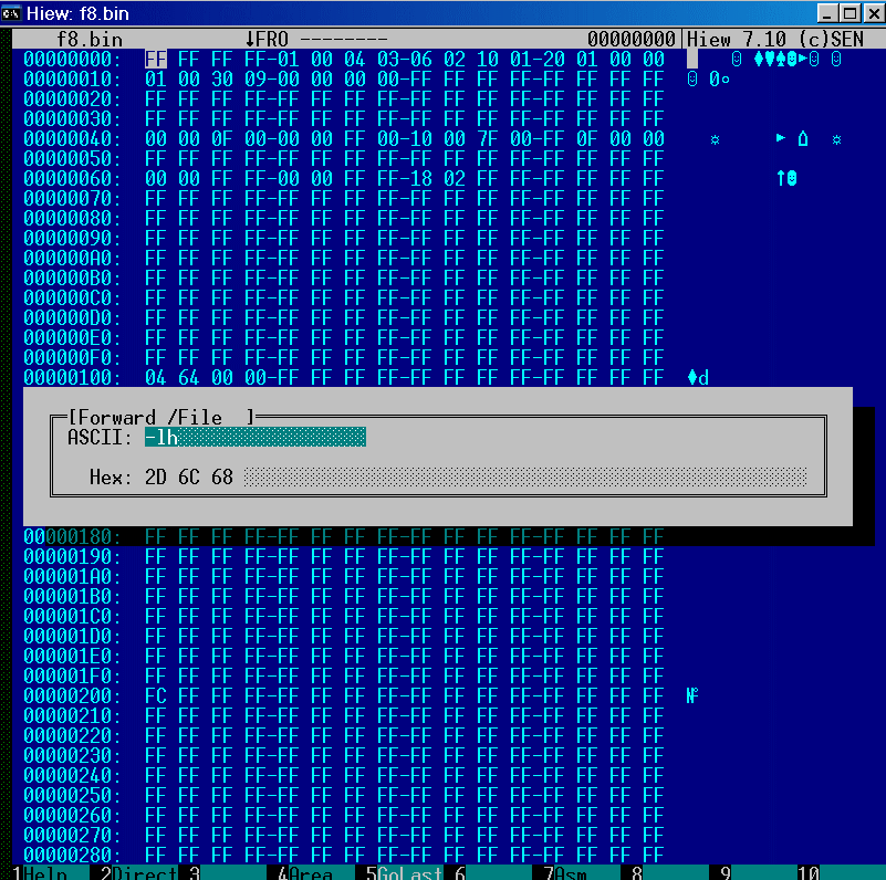

Рис.41.Сначала "стираем" все модули в биосе. Для этого выделяем область от начала...
Рис.41.
Рис.42....до конца (ищем "стандартно" по FFFFFFFF)...
Рис.42.
Рис.43. и забиваем ее эфэфками (ALT-F2 для hiew).
Рис.43.
Рис.44.Полученная "заготовка" (без модулей) - готова!
Рис.44.

Рис.48.Теперь полученный биос благополучно открывается модбином...
Рис.48.
Рис.49....Исправляем нужное в нём...
Рис.49.
Рис.50....И сохраняем.
Рис.50.
...И сохраняем.

MODBIN6 2.01.02 - программа, позволяющая редактировать некоторые регистры чипсета, а так же изменять надписи/опции в BIOS Setup. Это стандартная утилита от самого Award-а.
Замечание: данная версия, в отличие от более старых является наиболее стабильной, хоть и, тоже, не все биосы (точней - содержание BIOS Setup) отображает корректно. В любом случае после редактирования биоса модбином настоятельно рекомендуется "пройтись" по нему сибиромом для точного пересчета контрольной суммы.

Структура Award BIOS v6.00PG
Рис.1.Состав/модули GA-965P-S3 в cbrom.
Рис.1.
Рассмотрим на примере достаточно популярной (и достаточно "свежей" на время написания статьи) платы Gigabyte GA-965P-S3. Как видно из Рис.1., имеет следующий состав модулей (без учета "основного"):

Распаковать можно двумя способами. Можно сделать это с помощью cbrom, например для распаковки awardext.rom нужно ввести:
cbrom mybios.bin /awardext extract
(Подробности работы с cbrom - в отдельной статье)
Второй вариант - "ручками". Ищем в hex-редакторе по символьной строке '-lh' начало и конец нужного модуля, сохраняем найденную область в файл с расширением '*.lzh' и после распаковываем любым архиватором. Например, для распаковки "ICH8AHCI.BIN" последовательно перебираем найденные строчки '-lh', пока не доберемся до нужной:
Продолжение
Окончание
