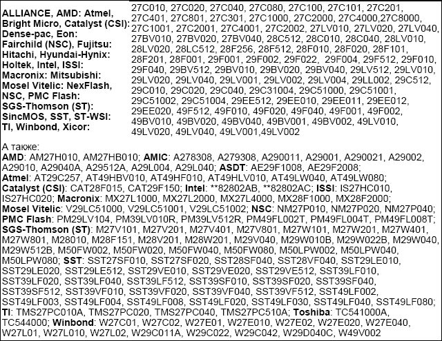

Здесь смотрел, но пока не смог разобраться что к чему
http://wiki.rom.by/index.php/Маркировка_и_совместимость_микросхем_FlashBIOS

А замены для SST 49LF002 и для SST 49LF004B какие можно искать?
А зачем вам замены искать? Вам нужно искать материнку с интерфейсом FWH для hotswap-а, насколько я понял.
16 лет 9 месяцев назад
Пример микросхем, поддерживающих интерфейс FWH. Некоторые из них поддерживают и LPC интерфейс.
