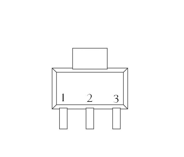

купил lm1117 5V в замен выгоревшего 8С712 , теперь прошу помощи в принятии дальнейшего решения, так как 2 и 4 контакты отвалились на материнской плате, их просто нет ( читал про линейные стабилизаторы, там сказано(или я так понял), что 2 контакты - это out, то есть уже выходное напряжение, так ли это ? если нет, то на 2 контакт, мне нужно подать землю. поиск принципиальной схемы дал неутешительный результат, я нашел лишь F3JR схему... и на ней нет этого стабилизатора (или я так смотрел).

Сравнить даташиты на то, что стояло и то, что хотите поставить (pinout, характеристики) ведь можете?
И в указанной схеме есть этот стабилизатор - стр.89.

подключил так. 2(gnd ?) не подключил, потому, что не нашел подходящее место( подключение к gnd,осуществляется через : диод,тр-тор мдп ,что-то вроде того ? ). почему все работает ? и еще вопрос : куда мне все же подключить gnd ? схема

Если честно, вопрос не понял и не осознал. Через какие диоды - транзисторы землю подаете ? У Вас сейчас что, GND стабилизатора в воздухе висит, а ноутбук работает? И сколько на выходе такого хитрого источника?
Куда подключить землю? Ну вокруг довольно много "жирной" земли, можно тестером пройтись и проверить. А уж проводок кинуть будет не проблема.

с нагруженной батареей U|вх= 19,29 U|вых=2,848
без U|вх= 19,50 U|вых=4,54
2 вывод, на GND который я не подключил: с нагруженной U=10,50 ; без U=10,71 V
нужно подключать, через какой-то ППП, потому что при прямом подключении получается КЗ, или я неправ, но при таком соединении (например на корпус(там рядом есть площадка для болта (заземлено)) стабилизатор не работает(точнее работает но в режиме "утюга")

igils писал:
greeny писал(-а):
до тех пор пока не сравните даташиты и будете выход стабилизатора садить на массу - утюг и будет, пока не сгорит
