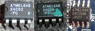

atmel648
Интересно, когда отдельно взятые личности догадаются, что никто не запрещает читать документацию и определять полезные и бесполезные символы, присутствующие на корпусе элементов :lol:?
Примеры (исключительно с целью поиздеваться :)):
Таки ATMEL648 [/OFF]
Есть еще вот такая строка на flash 25F512AN
Но как узнать какая именно flash стояла на XFX HD 7770 ?
8 лет 10 месяцев назад
[OFF]SPI flash 0.5 Mbit.[/OFF]
SPI flash 0.5 Mbit.
Извините а как вы это определили?
У меня на диске прошивка занимает 131 072 Б
RAR
Вы шутите ?
если это не стеб с maco то поищите даташит на 25F512 там указана и емкость 512k (неожиданно правда ?) и шина через которую эта флеш память общается с внешним миром (SPI)
