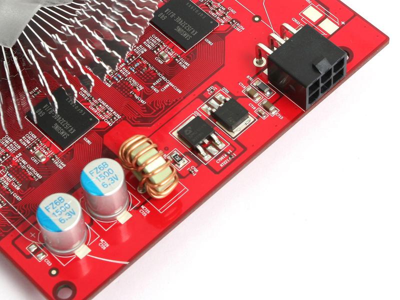

Небольшая преамбула: решили на фирме собрать все старые компы, лежащие на складе, и отдать в детский дом. В связи с этим пришлось их все перебрать, почистить, кое-где - перепаять "беременные" кондюки. В том числе попалась видюха SYSCONN X1950GT с шестью лопнувшими полимерами. К счастью, нашлись аналогичные от фирмы FPCAP (50 рэ штучка, блин!). И вот теперь - сама история:
Кондюки я перепаял, и решил на всякий случай прозвонить соединения приборчиком ESR-Micro 4.0s и обычным тестером. Результаты не порадовали...
У двух крайних кондюков (они на фото остались впаянными) между ногами - примерно 16 Ом в обе стороны, ESR-Micro показывает нормальную ёмкость и ЭПС. Между площадками для четырёх кондюков рядом с дросселями и мосфетами (конденсаторы я выпаял) - вообще 1.5 Ома тестером и примерно 0.15 Ом по ESR-Micro. На всякий случай прозвонил выводы мосфетов и регулятора напряжения - КЗ нет. Втыкать видюху в мамку и проверять напряжения не рискнул: во-первых, мамку жалко :-), во-вторых, сами полимеры.
Собственно, нужен совет от местных опытных людей. Точнее, даже два...
1. Столь низкие сопротивления между лапами кондюков свидетельствуют о неисправности (КЗ?) других деталей где-то на плате? Или я зря боюсь?
2. Есть ли способ проверить их тестером прямо на плате, без выпаивания всех деталей? Просто не уверен в своей способности выпаять их без необратимых последствий.
P. S. Если выяснится, что случай требует какого-то сложного ремонта, то проще будет видюху выкинуть - и в детский дом уедет одним компом меньше. А не хотелось бы... :-/

Е сли вы называете полимерами кондюки такие же как "крайних кондюков (они на фото остались впаянными)", то это не полимеры, а обычные электролиты, причём довольно посредственного качества.
нормальное сопротивление нагрузки (в данном случае ГП), а вот
довольно странно.
1. Смотри выше.
2. можно, но не всё и не всегда.
Ну, вроде фирма Nichicon на этом сайте считается вполне приличной. А про полимерный наполнитель у них написано в даташите на эту серию кондюков. Впрочем, не суть важно - главное, что номиналы подошли! ;-)
Ясно. Выходит, зря волновался? Тогда попробую завтра впаять всё обратно и воткнуть в какую-нибудь мамку, которую не очень жалко.
Уточню по второму вопросу: мосфеты обычно выходят из строя пробоем? Или так же часто можно встретить "оторванные" лапы? Просто пробой можно найти тестером и без выпаивания, а вот обрыв - увы...
Nichicon - конечно, но те синенькие 470uF 16V, которые стоят по входу 12в (в левой части фото) ни какого отношения к полимерам не имеют.
По разному, если не уверенны то лучше снять и проверить.
Так про них никто и не говорил! Новые кондюки - это 1500uF 6.3V с красной крышечкой, справа на фото. ;-)
Увы, ещё больше я не уверен в своей способности выпаять их без необратимых последствий. :-(
