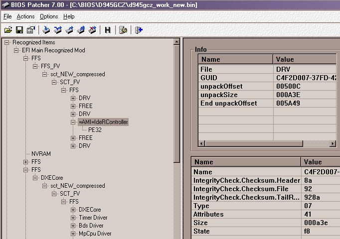

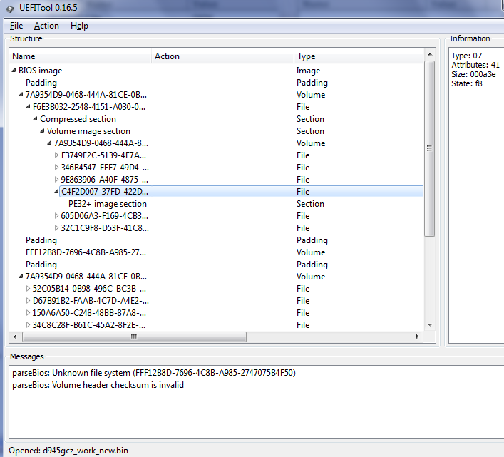

Могу добавить "важное как минимум для меня" :) - собирать базу названий EFI-модулей, ибо безликие GUID-ы никак не добавляют желания разбираться кому тому, кто плохо понимает. А кто понимает - только раздражает. :)
Ибо вот, решил воспользоваться вашей полезной утилиткой для вскрытия одного из стареньких пациентво на предмет структуры Intel ME - а толку, прям китайская грамота.
Пришлось доставать из шуфлядки старый недоделанный биоспатчер7, где таки показываются эти названия - он прекрасно показал нужную информацию о составе областей, где по косвенным половым признакам, записанный ещё от каких-то i945 GUID - выдал мне ME-составляющую.
С удовольствием поделюсь накопленными для внедрения в вашу полезную программулю (плюс, конечно, нужно добавить отображение названий для тех, которые их имеют в текущем биосе).
п.с. Заранее прокомментирую потенциальный вопрос "так а почему BIOS Patcher 7...?" - он не работает под 64-бит, давно заброшен, потому приходится запускать в виртуалке - ваша программулина однозначно перспективней, да ещё и мультиплатформенная.

Тексты, которые есть в UI-секциях, отображаются уже сейчас, если колонки по ширине подогнать:
https://rom.by/files/text.png
Информация пригодится любая, т.к. реальность сильно отличается от того, что описано в спецификациях с uefi.org. :)
