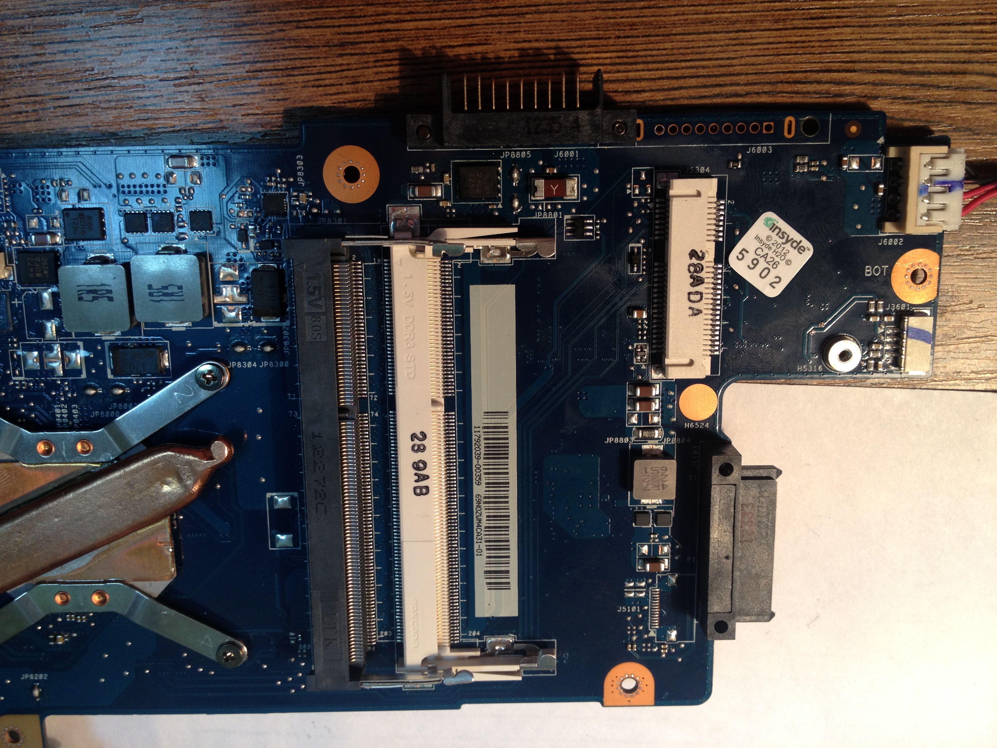

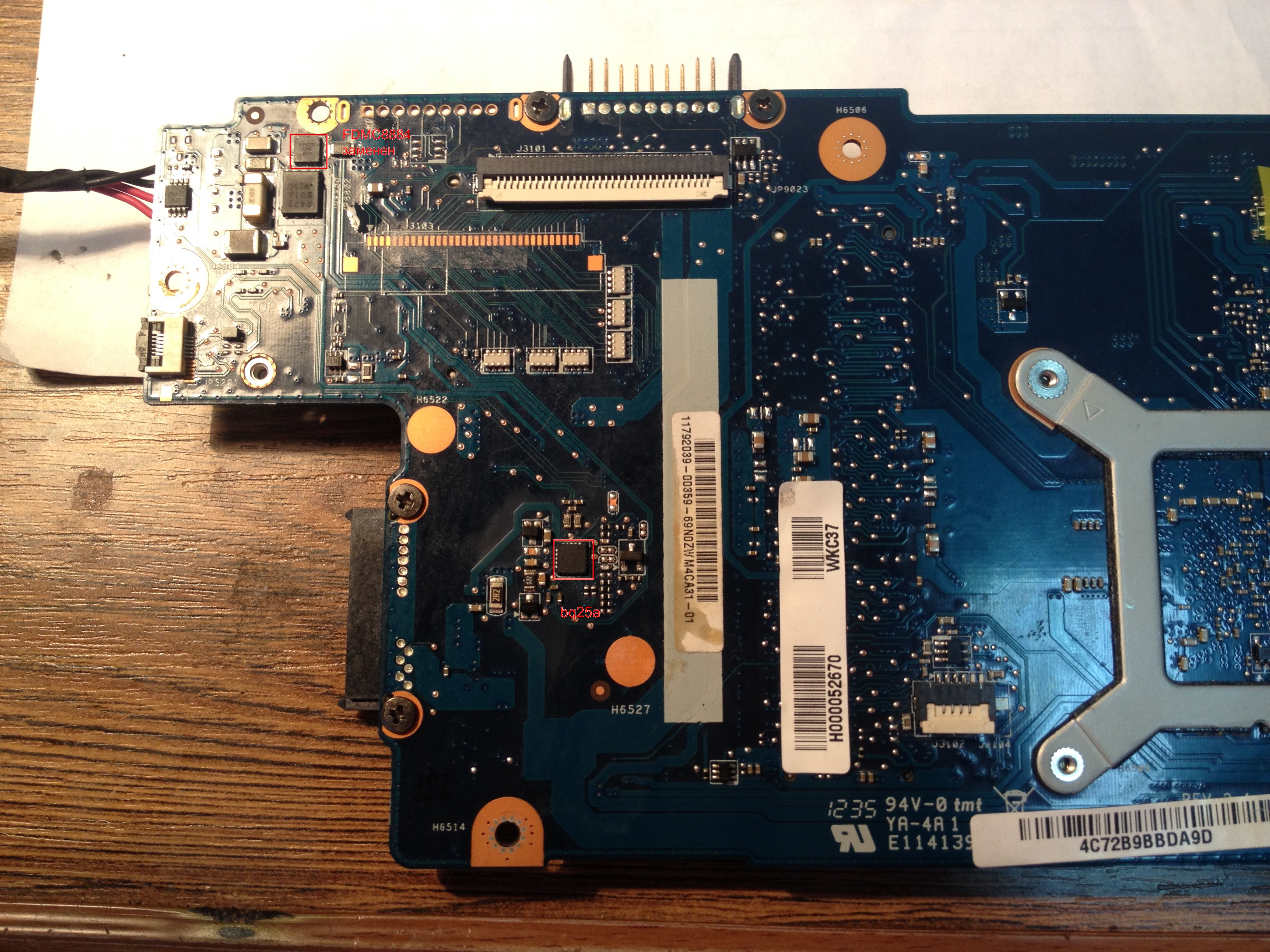

Друг принес ноутбук Toshiba Satellite c850-d6s, не включайка. Обнаружил КЗ (MOSFET FDMC8884), заменил. Ноутбук запускается все работает, нет зарядки батареи! Прошу помощи. Схему найти не удалось. В ХР батарею определяет пишет 100% заряжена, но перечеркнута.
PLABX/CSABX REV 2.1
Менял шим (BQ24725A) зарядки, не помогло.
Напряжения на шиме
1 ACIN 19.32
2 AGP 19.32
3 CMSRC 19.2
4 ACDRV 0
5 ACOK 3.25
6 ACDET 2.5
7 IOUT 0.0
8 SIDA 3.27
9 SCL 3.27
10 ILIM 3.27
11 BATDRV 2.9
12 SRN 2.9
13 SRP 2.9
14 GND
15 LODRV 0
16 REGN 6.03
17 BTST 6
18 HIDRV 2.6
19 PHASE 2.4
20 VCC 19
http://s6.hostingkartinok.com/uploads/thumbs/2013/12/9b8922f2e318e4f994ac5947a297422f.png
http://s6.hostingkartinok.com/uploads/thumbs/2013/12/63b61917bb8514a2380196c934bca5a7.png

Перед тем, как что-то паять в схеме заряда, может имело смысл саму батарею проверить? В другом аппарате, из другого аппарата?
На выходе батарейки какое напряжение?
nakuriniy
12 лет 9 месяцев назад
К сожалению другого аппарата или батареи нет для проверки. На выходах батареи напряжение 0.15.
igils
И не будет заряжаться при таком потенциале.
Попробуйте "толкнуть" ее внешним блоком питания вольт на 12 с ограничением по току в 0,5 - 1А. Будет потребление, начнет набирать заряд - хорошо. Дадите постоять и зарядиться, потом можно штатно в ноутбуке попробовать.
nakuriniy
Заряд не берёт.
igils
Ремонт окончен.
