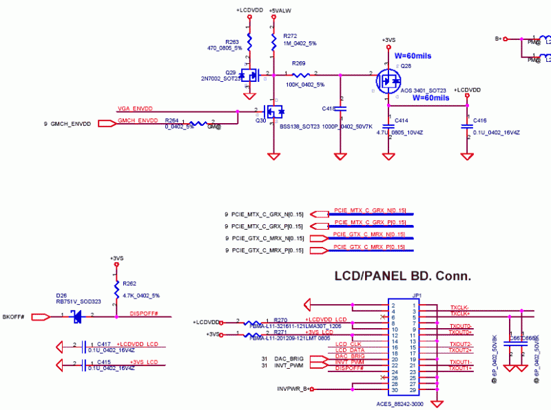

Принесли ноутбук с диагнозом не работает матрица, на внешний монитор все показывает, подключение другой матрицы(30 pin) не чего не дало, шлейф прозвонил в прорядке, нашелся не исправный полевой транзистор smd маркировка ADTB , заменил на подобный матрица включилась , но при включении на пару секунд экран заливает белым светом, при любой смене видеорежима, проверил все обвязку все рабочее.
Матрицу полключал исправную тоже семое , эту матрицу на другой ноут все окей. Шлейф 30 pin.
Есть подозрение на комутатор, вид как у обычного транзистора маркировка "29"
Гуру подскажите какой пин отвечает за отключение. Куда копать... есть видео http://www.youtube.com/watch?v=PcKm0xNimUM

Держите кусочек схемы по питанию матрицы c разъемом LCD на плате.

Спасибо за схему, заменил все три транзистора, тож же бок, диод проверил, все окей все резисторы проверил, видео подогрел, эффекта ноль.

Можно разъяснить VGAENDV0 как я понял он идет с видеокарты? я на плате концов не нашел. то есть в моем случаи подгорел один из выходов видюхи? +5VLW это просто 5 вольт или что то еще???

VGA_ENVDD поступает с 185 контакта разъема VGA (разрешение включения питания на матрицу)
+5VALW (ALW[ays] = "всегда") это всегда присутствующее напряжение (естественно, при наличии любого из источников: Аккумулятор или адаптер).
ИМХО: проверьте номинал R269 (100 kOhm), и его пайку.
