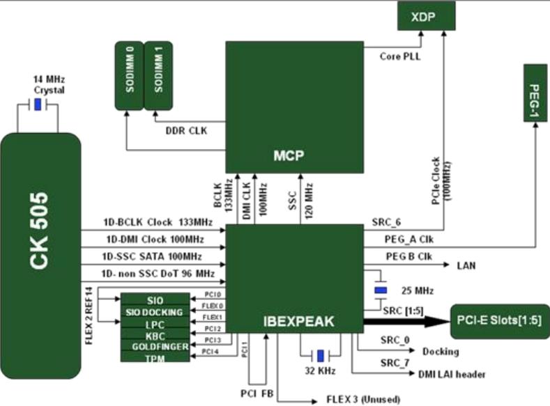

Есть ноут Samsung на core i5. Его нужно разогнать. PLL пока не поддерживается ни одной прогой, а также не имеет пинов выбора частоты, т.е. пинмод тоже невозможен. Есть идея подключить второй PLL и тактировать им процессор отдельно. Будет ли такая конструкция работать? Какие пины ТГ кроме +, - и пинов тактирования проца придется подключать к пристраиваему ТГ? ТГ вместе с кварцем планирую взять с другой материнки прям с куском текстолита.

Кроме опорной частоты для процессора понадобится опорная частота для СМ/ЮМ (на многих клокерах проходят под названиями CPUCLK0 и CPUCLK1).
Насколько подобная конструкция будет работоспособна - сказать сложно, но поизвращаться при желании можно.
Документация на исходный клокер есть? Или для начала его маркировка. И на второй аналогично.
P.S. Выходы в данном случае - дифференциальные.

На новом клокере есть CPU_0, CPU_0# и CPU_1 c CPU_1# , но вторая пара не подключена. PCH подключен на SRC_2(#). Клокер в разгоняемом ноуте Spectralinear SL28748, второй хочу взять с горелой матки MSI, там ICS9LPRS113AKLF (в моем ноуте на и5 как раз такой). Даташитов на них не нашел, единственное что есть это вырезки из сервис мануалов с распиновкой (за SL28748 спасибо Root). Эксперименты ставить собираюсь на матери от другого самсунга с паленой видяхой, там SLG8SP513V, на него есть и даташит и сервис мануал на ноут в котором он стоит.

Скорее всего возможен такой вариант:
Clock distribution
Хотя опять же нужно внимательно поглядеть на схему и в документацию. Картинка вытащена из документа "Intel® Core™ i5 Processor With Mobile Intel® QM57 Express Chipset. Development Kit User Guide." и на правильность не проверялась :).
Выходы SRC_x обычно характерны тем, что их частота не зависит от CPU_CLK, поэтому и возникает вопрос о том, как будут связываться CPU и PCH.

Имеете ввиду если я отрублю (буквально на плате дороги перережу) две линии проца у меня может отвалится PCH ?
Что делать с болтающимимся пинами второго клокера? Вообще интересно если его не подключать к SMbus он стартанет или нет? Просто на распиновке клокера еще куча всяких пинов типа CPU_STOP#, я понятия не имею что они означают и нужно ли их подрубать тоже) Вот схемы:
Дык по схеме гляньте, куда идет CLK0_HCLK0/CLK0_HCLK0# - на CPU или на PCH :).

На цпу написано, я поэтому и думал что все нормально) Еще вопрос такой интересует, можно ли к тому же кварцу второй клокер паять или лучше его со своим оставить? По частоте они одинаковые.

На цпу написано
Написано-то может быть как угодно :). А вот как нарисовано - это совсем другой вопрос. Хотя в схеме указано нейтрально - HCLK - Host clock :).
