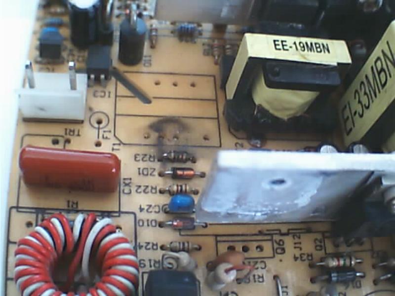

Пришол блок питания не было дежурки, был найден виновник транзистор раскачки в высокой части С1815 был заменен на С945.
После чего еще раз убедился что 1815 и С945 не аналоги он выгорел. Впаял 1815, и тут началось самое интересное.
Через раз блок стал стартовать. Причем напряжения кроме +3,3 скакали как хотели. После чисто случайно подложил подложку под низ между корпусом и платой, блок сразу стартанул, но напряжения
По каналу +12-11,7, по +5 - 4,6, +3,3 - 3,4.
Выключил начал проводить изыскания, ничего не найдя включил.
По каналу +12-11,7, по +5 - 5,2, +3,3 - 3,4.
Затем снова выключаю подцепляю нагрузку и от напряжений снова *****
+12-12,0, по +5 - 5,2, +3,3 - 3,4.
Блок питания практически новый отработал примерно месяц.
Сейчас работает. И не знаю что за мистика.
Мож кто сталкивался.

Вернулся этот блок проблема таже, выгорает транзистор раскачки в высокой части , причем при прозвонке показывает целый, после его замены 2-3 старта и снова выгорает. Жаль его в расход пускать, может кто подскажет из-за чего такое может быть
15 лет 7 месяцев назад
Растолкуйте. Я в горячей транзисторов раскачки не встречал.

Нет не менял электролиты, 2sc945 который стоит с 4n60. Опять не правильно обозвал. Да изначально там стоял С1815.
15 лет 6 месяцев назад
2SC1815 чуть мощнее чем 2SС945, но я предпочитаю ставить 2SС945, потому что с 2SC1815 у меня были проблемы.
Linkword делает не очень надежные БП, поэтому с ним может быть что угодно.
Похоже на трещину в плате или плохую пайку в районе транзисторов раскачки или ключей. Или на бракованный нижний резистор в делителе ОС
