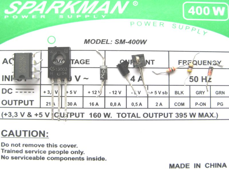

Sparkman начал лепить блоки на UC3842. Но как обычно, сверхэкономно.
Дежурка на двух биполярных транзисторах. Ключ MJE13003 [off](кто там говорил, что нельзя ставить 13007?:mrgreen:[/off]Защиты по току нет. Да и зачем с таким ключом.
В моем случае дежурка и ШИМ выгорели из-за диода FR104 в питании ШИМ.
https://rom.by/files/sm-400.jpg
Диод прозванивается как вполне нормальный. Только вот нагрузку в 1ма не держит.

Ключ MJE13003 (кто там говорил, что нельзя ставить 13007?
М-да уж... Чем дальше, тем страшнее. И это в свете всё увеличивающейся потребности по току +5VSB...

Еспады тоже с дежуркой на биполярном ставят давно 13003, отказов дежурок не так много, по отношению к другим компонентам. не спроста китайцы на однотакт перешли, никак нарыли дешевых полевых ключей. На сколько вольт ключ стоит?
16 лет 10 месяцев назад
Один 07N60 в TO-220 корпусе. На 400W ну никак не тянет.
Правда, по +12 стоит непонятно что с маркировкой 40Схх в TO-220

Похоже не жилец полевик если там не полумост на двух. С одним 600 вольт мало, вынесет его.

Мда. Я с Гембирдами, где 900-вольтовые стояли, экспериментировал. 600V - улетают от выбросов как птички на йух.

По 12 вольтам у вас стоит диодная сборка на 40вольт 100 ампер
Это невозможно. Шоттки на 40 вольт там сгорит.
Да и по маркировке получается 40А 100В. Но не верю что в таком корпусе это возможно.

Да судя по маркировке - это жуткий китайский левак, на значки диодов только посмотрите /images/koloboks/diablo.gif
