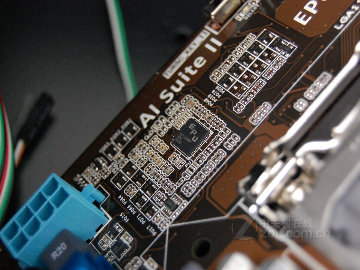

Здравствуйте, попала в руки плата ASUS P8H61 PRO, включил нет пост кодов, залипший ресет, начал мерять напряжения, нету питания CPU, присмотрелся на ШИМ, а он уже менялся, и криво посажен и нету нескольких смд элементов.
Просьба сделать фото у кого есть такая под рукой и какой там должен ШИМ стоять, сейчас там стоит RT8859M, не уверен что там должен этот стоять.
8 лет 7 месяцев назад

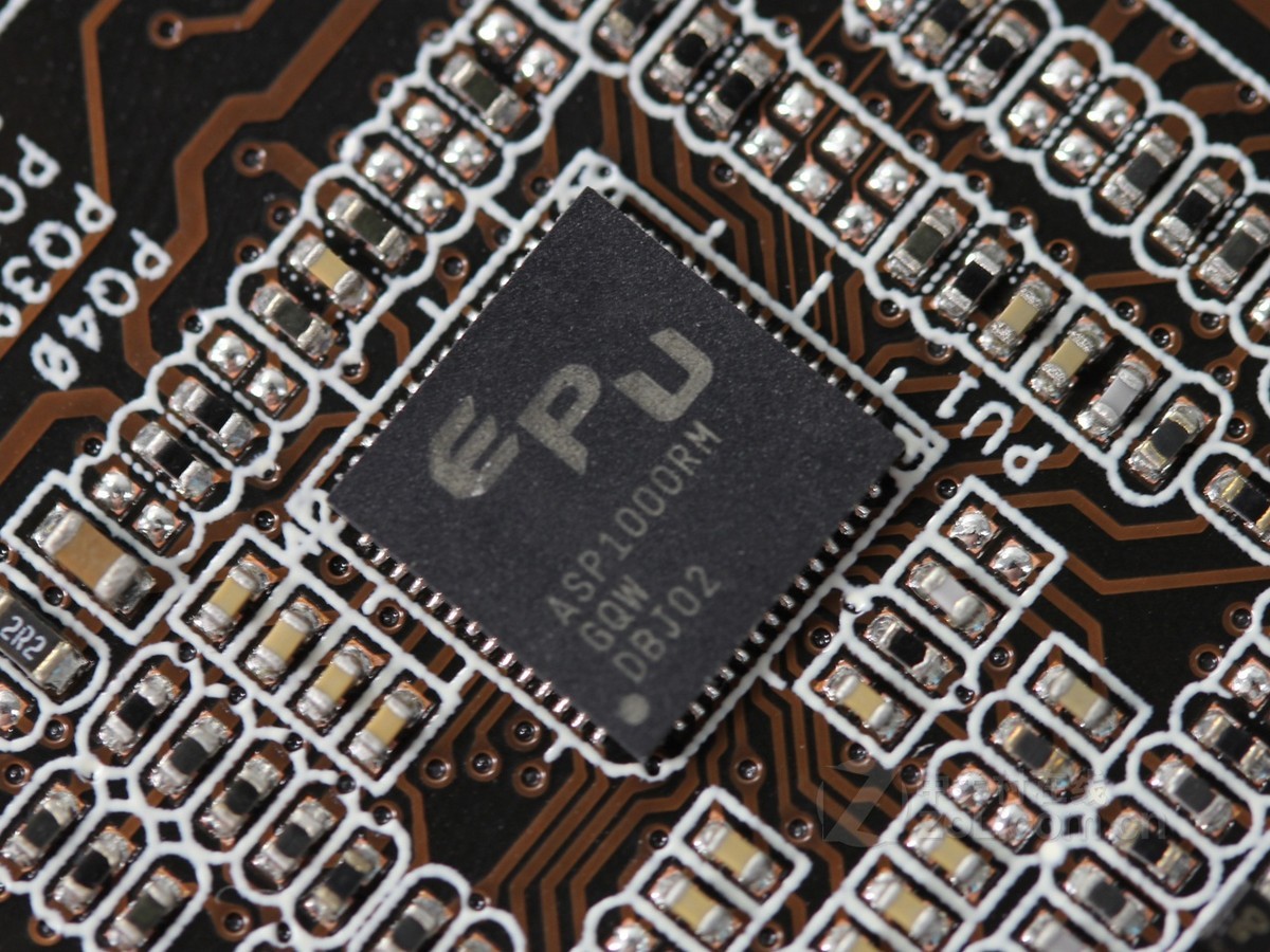

[OFF]Штатно - ASP1000RM. Взаимозаменяемость с RT8859M - можно поискать по форумам примеры и/или самостоятельно проанализировать схему вашей матплаты.
Фото: 1 и 2.[/OFF]
Спасибо maco, у меня не хватает 5 элементов: 4 резистора и 1 конденсатора, на фото виделил, можете сделать пожалуйста замери их сопротивлений?
У меня на плате остались 2 элемента прилипших к флюсу 1 конденсатор и 1 резистор. Конденсатор теперь ясно откуда, а резистор неизвестно!

[OFF]
на фото виделил
На каком именно фото :D?
Я уже не говорю об отслеживании схемы и размышлениях :lol:.
Нет, конечно же :lol:. Неужели так трудно заметить, что приведенные фото взяты из обзора, который свободно доступен уже достаточно давно у китайцев :D?[/OFF]
Прийду с работи домой, займусь измерениями, на Dell Vostro 460 DH67M01 тоже RT8859M стоит!

Да, так возьмите плату и измерьте мне елементы, у меня в наличии с таким ШИМ только Dell Vostro 460 DH67M01!
Резюки стоят на виводи 34, 38, 40.
Покажите хоть одну схему с номиналами елементов на шим RT8859M!
эти резюки неизвестные!
[OFF]
Нда, автор явно не умеет читать и думать :D.
Относительно резисторов:
1. Сопротивление резистора, связанного с ISENAN, можно поглядеть в аналогичных цепях преобразователя Vcore (для случаев, когда преобразователь VAXG используется).
2. Резисторы, связанные с выводами EN и VR_RDY, - отследить конкретную схему включения. Это могут быть как резисторы подтяжки, так и перемычки, например.[/OFF]
