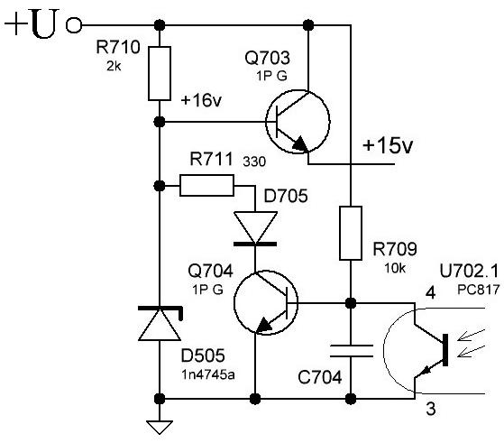

Там не совсем так, как на схеме, присутствуют дополнительные резисторы и транзистор, сейчас прозваниваю, накидаю схемку.

6 лет 7 месяцев назад
https://i.ibb.co/4TCjQMr/image.jpg
Красным обозначено то, что в исходной схеме отсутствует.
Q704 определяется как пара резисторов. Я не знаю и не понимаю, какого типа он должен быть, npn или pnp...

[OFF]IMHO так будет правильнее :):
Кусок схемы от близкого родственника, так что некоторые позиционные обозначения могут не совпадать.[/OFF]

Да, эта схема правильная:-) моя с ошибками (резисторы R710 и R711 на базу Q703 приходят и диод не посмотрел, как сидит, перепутал). Только ZD505 не там сидит.
Спасибо! Буду искать с материнки-донора аналог.

D703 - 0.7В
U702 - 1,2 выводы - скачет 0.11 до 0.16В и обратно, 3-4 выводы - 0 и 0.76В соответственно.
Q703 - база 2.87В, коллектор - 16В, эмиттер - 2,35В
R709 - 16В, R710 - 2.87В, R711 - 0.7В
Q704 - база 0.76В, коллектор - 0,7, эмиттер - 0.
Это PS_ON на землю.
rust3d
Если без ps_on, то самое большое напряжение на этих элементах 15В, остальные еще меньше.
