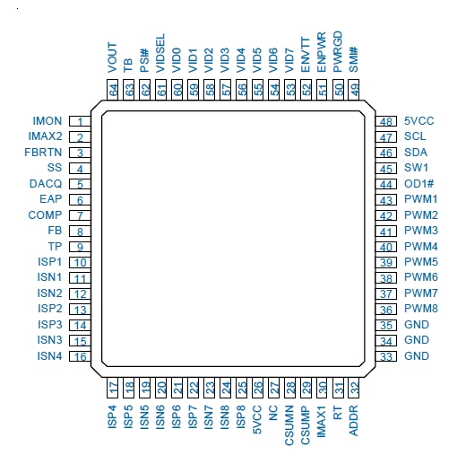

На карте не стартует питание, при осмотре нашел 4 подкороченных драйвера в фазах питания гпу на 2-ой ноге (на остальных драйверах сопротивление несколько десятков кОм), отпаял шим up1983a, сопротивление на подкороченных драйверах немного выросло, на нормальных стало мегомы. Очевидно, что шимка нерабочая, так еще и 4 драйвера с собой прихватила. Вопрос, что это за драйверы (маркировка на фото) и соответствует ли распиновка шима up1983a, которую я нашел в инете.
Нда, религия не позволила автору обратиться к первоисточнику :lol:.
Для подобных забавных личностей :D:
P.S. Причем проверить распиновку по плате очень легко, но автор не смог сделать даже этого - таки религия :lol:.
