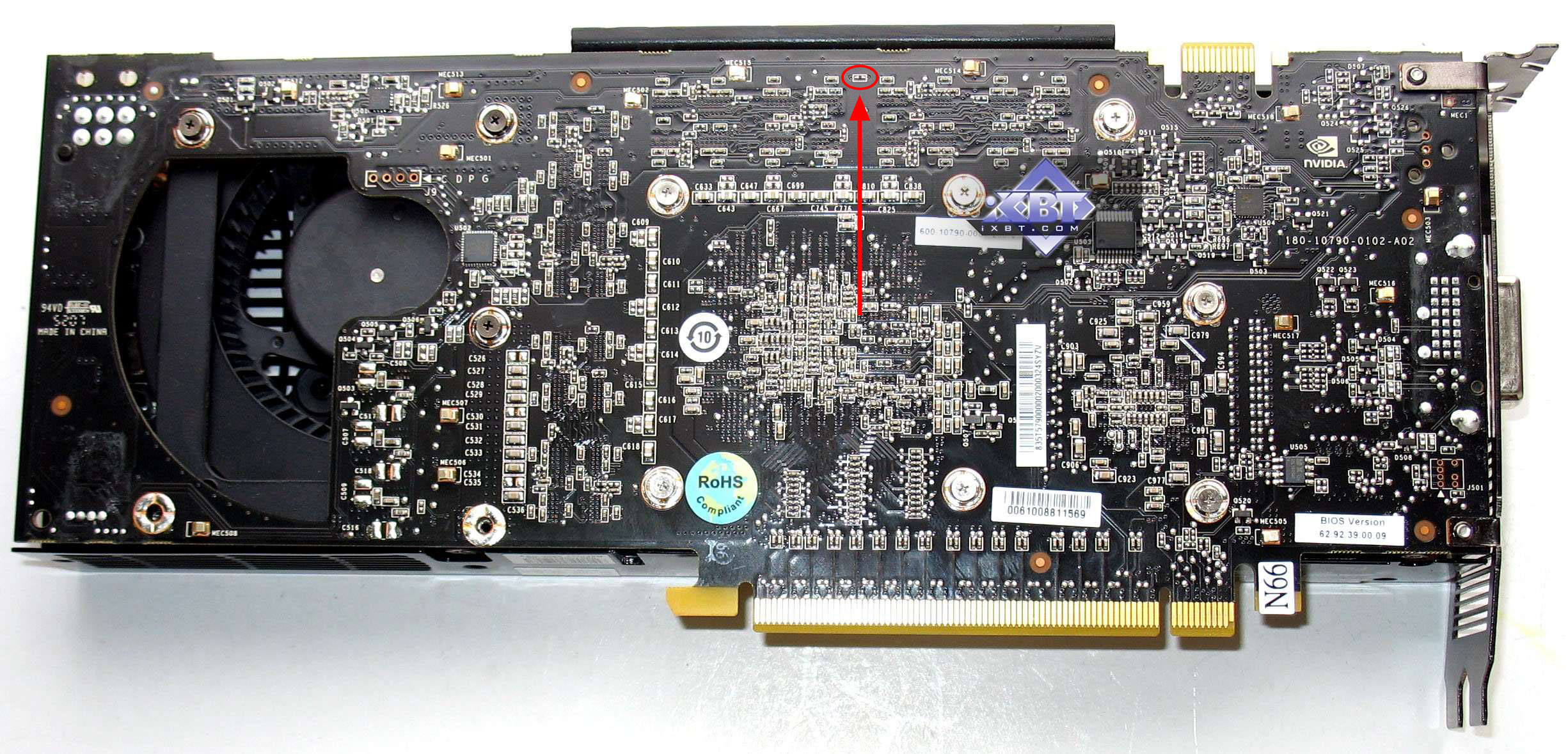

Здраствуйте,
Помогите опознать детальку. На фотке показана красным (фотка с ixbt, поэтому там она есть), на плате оно никак не обозначено.
Картинко
По фотке похоже на резистор, без него там ~430 ом. Без него карта показывает только второй половинкой (на которой нет PCI-E разъема) и драйвера ее не воспринимают. Кстати, должна ли эта карта работать в располовиненном состоянии (т.е. если проверять только половинку с PCI-E разъемом)?

Это резистор, номинал можно узнать измерив обвязку других чипов памяти.

На второй плате (зеркальной) такого резистора нет вообще... Может это вообще перемычка?

Перемычка и есть.

Спасибо, но не помогло. Видимо есть и еще отшибленные детали...

В общем смотрел-смотрел я на эту карточку - так больше ничего подозрительного и не нашел. Все остальные детали на месте. Что посоветуете еще на ней проверить? Там есть десяток диагностических светодиодов на каждой плате - все светятся, на обоих платах. Одна половина (та, что без PCI-E разъема) работает, и в XP даже драйвером воспринимается.
История такова: карточка работала под водянкой долго и успешно, потом была снята с компьютера, демонтирована водянка, установлено штатное охлаждение, и с тех пор не работает одна половинка. Отшибленных деталей нашел только две. Обе поставил на место.
Какие будут идеи?
