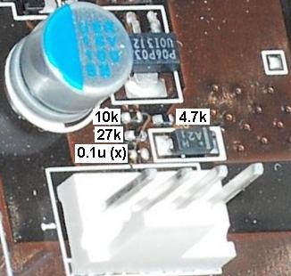

Всем привет!Прошу помощи опознать детали на этой материнке, деталь 1 походу полевик но что написано на нем не реально увидеть, что за деталь два,как ее определить,походу и она сгорела!!

возможно, п-канальный полевик, типа AP3310H, поищите в подобных темах, отрисуйте кусок схемы, сравните с доступными
можете сравнить с живыми на плате в таком же узле (если есть, а скорее всего есть)
12 лет 12 месяцев назад
[OFF]P06P03LCG и 1N4148W.[/OFF]

деталь 2 не похожа на 1N4148W,или можно заменить такой....?

может подскажешь какие резисторы стоят,думаю заменить один подгоревший...

[OFF]
Конденсатор обычно не ставится.[/OFF]
