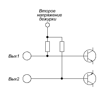

подсоединил бп - не формируется сигнал повер гуд (0.22В) - перепроверил, пропаял - 5В появилось. Но нет Прямоугольных сигналов управления транзисторами C1 C2. (последнее, как я понял, следствие первого)
При питании бп от другого бп, на С1 и С2 напряжения вообще нет, при работе от своей дежурке на них присутствует по 1,7В

Диоды все проверены. tl431 заменен 2 раза. Шим тоже подкидывал с донора (не факт что живой). На обоих шимах одинаковое поведение - нет прямоугольных сигналов на С1 и С2. Пила присутствует на 6 ножке.
Подскажите что с бп - дохлый ШИМ или неисправность в +12В цепи?
Выходы микросхемы имеют открытые стоки. Для того чтобы на них увидеть импульсы необходимо второе питание, которое подаётся на резисторы подключенные к выходам микросхемы . В блоке это питание вырабатывает дежурка. Кроме напряжения дежурки +5VSB обязательно проверить это второе напряжение. При повышенном уровне пульсаций по этому напряжению, заменить электролитический конденсатор 47мкФ 50В. См. упрощённую схему.
Проверять напряжение на входах защиты микросхемы не имеет смысла, прежде необходимо чтобы появились напряжения на выходах блока.
На данном этапе необходимо выяснить появляются ли импульсы в МОМЕНТ подачи PSON. Если Вы заметите кратковременное появление импульсов, то микросхему можно пока оставить в покое. Кстати, более надёжный компонент по сравнению с мощными выходными транзисторами, проверку которых надо обязательно сделать. При пробое мощного или обоих, проверить каждый элемент базовых цепей, мелкие электролиты в них можно заменить неглядя. Потом проверить транзисторы предоконечного каскада. Прозвонить выходные выпрямительные диоды, не забывая про диоды каналов -12V и -5V. После восстановления (при необходимости) подать питание на блок и проверть напряжения на каждом сетевом электролите. Врочем, я уже дублирую азбуку по ремонту БП.
