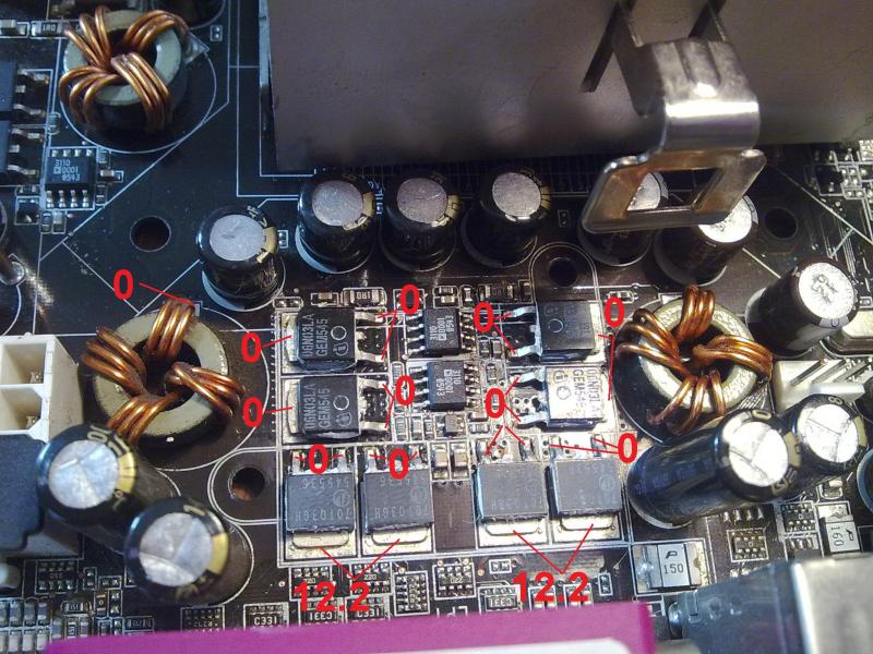

Мне досталась AGP видеокарта Leadtek WinFast A400GT ( GeForce 6800GT ), с артефактами в биосе и виндовсе , карта может работать долго , без каких либо изменений .
Карту до меня ни кто не разбирал , не грел , но детали кто-то выпаял .
Нормально проверить не могу , т.к. не хватает smd элементов на обратной стороне платы(верхний левый угол):
D504
D507
D509
D510
R548
R551
C501
C502
Помогите определить указанные детали !?
Может у кого завалялась 6800GT c референсным дизайном NVIDIA :
Sparkle GeForce 6800 GT
Albatron GeForce 6800 GT
XFX GeForce 6800 GT
Gigabyte GeForce 6800 GT
Gainward GeForce 6800GT AGP
Детали на этих платах расположены и пронумерованы идентично .
Заранее огромное спасибо за любую помощь .

D504=D507=D509=D510=D505
R548=R551 нулевки
C501=330pf 50v
C502=0.1uF 16v
