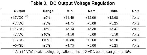

Еще вопрос, напряжение линии 12в под нагрузкой завышено до 12.4в, без 12.8 это не опасно для компьютера? и как его отрегулировать? отматывать витки дросселя для 12 вольт?
Rock3r
18 лет 4 месяца назад
А я уже отмотал,/images/koloboks/rake.gif,гы-гы, стало 12.4, на линии +5 вольт: 5.1-5.2... дроссель опять довольно сильно нагревается /images/koloboks/beee.gif, но пока не воняет...

О мою тему подняли. Продолжу. После установки Инвинвского дросселя, блок работал, НО как то перешиблено. Чуть завышены одни напряжения и занижены другие. В пределах отклонений. Пришел в ремонт такой же блок. Выпаял из него дроссель и вставил в первичный блок. Опа, всё в норме. Перемотал Инвиновский дроссель по данным родного, и всё вернулось на круги своя. Все напряжения в норме. Кол-во витков критично.
И диаметр.
