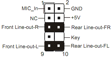

Есть материнская плата Epox EP-4PDA3I, переставил ее в другой корпус и забыл расположение коннекторов на внешнюю панель корпуса (микрофон и линейный выход). Теперь у меня нет звука - хотя он был и с сзади... Драйвера отлично встают - "устройство работает нормально". Мануал на эту плату найти не смог ни на официальном сайте, ни, вообще, в интернете... Дайте, пожалуйста, мануал на эту плату или просто у кого такая плата есть опишите расположение коннекторов для звука...

http://www.epox.ru/support/download/ep-4pda3i-3/
в самом низу

Чтоб не создавать новую тему, опишу решение проблемы тихого звука на такой же плате, может кому будет полезно...
Попал сабж ко мне с банальной неисправностью - вспухли конденсаторы питания процессора, были заменены, тесты все пройдены, решил проверить работу звука и оказалось что звук был практически без басов и раза в 2 тише чем положено. Возможно когда плата была новой то звук был нормальным, но история платы мне не известна.
Первым делом стал грешить на ALC655, нашел донора, перепаял но результат оказался тем-же, стало быть дело не в звуковой, при осмотре были выявлены керамические конденсаторы на выходах звукового тракта, поскольку во многих других платах стоят электролиты, я вооружившись конденсатором на 100 мкф 16 В стал методом тыка (параллельно керамическим кондерам) выявлять те что отвечают за вывод звука.
Результат для EP-4PDA3I Rev 1.2 такой: С4, С19 - выход фронтальных колонок, С40, С41 -тыловые (возле вывода фронтальной панели), С15-центр С23 -сабвуфер (около крепежного отверстия что рядом со звуковой).
Подпаял параллельно им кондеры по 100 мкф 16 В, как результат на выходе фронтальных колонок увеличилась громкость и качество звука до нормального, на остальных выходах улучшилось качество басов.
