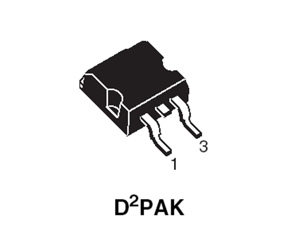

Померил на двух MOSFET'ах, которые находятся между 2 слотами PCI-E x16 (справа от PCI-E x1 и слева от южного) напругу. На том, который ближе к 1 слоту PCI-E x16 (рядом с 1R1), на его истоке - 0,02 В. Не уверен, что это исток - но это контакт 3 вот по этой картинке Мерил относительно GND Molex-разъема БП.
Это напряжение меня смутило, все остальные были 1,3-3,4 В.
Далее померил напругу на транзисторах у слотов памяти. На затворе VT, который ближе всего к слотам(опять же по той же картинке контакт 1) 35-45 В!!!.
Это нижнее плечо импульсного преобразователя, нормально.
Проверяйте ваш прибор :).

Проверяйте ваш прибор.
Перепроверил. С другим БП вообще 48 В! По этой картинке у транзистора, которйы стоит боком ближе всего к слотам. Нога, которая самая близкая к слоту.
Тем более не верится :). Никто не запрещает отследить элемент, который управляет данным транзистором, и немного подумать.

Обычно полевые транзисторы с изолированным затвором напрямую соединены с драйвером. В некоторых случаях стоит низкоомный резистор.
