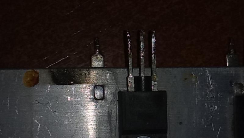

У меня он в корпусе TO-220/2 PFCD86G проверял мультиметром и LC,транзистор-тестером - рабочий, - в одну сторону падение напряжения 500-550 мВ, в обратную огромное сопротивление. хотя настораживает состояние радиатора под этим диодом
Это диод APFC. Должен быть еще 1.

Дополнительный диод в схеме расположен параллельно дросселю и диоду APFC. И этот диод задействуется до начала работы APFC для предварительной зарядки выходного конденсатора APFC.
