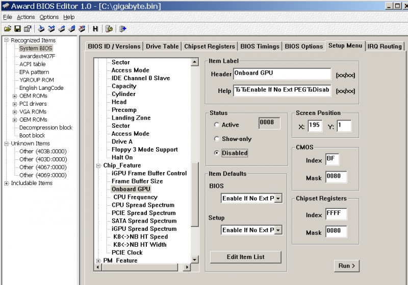

В общем, посмотрев программу при помощи Award BIOS Editor я обнаружил отключенные в bios пункты, которые по-идее должны разрешить работу обоих видеокарт.
скриншот программы с нужными настройками

Как сделать видимым в настройках BIOS этот параметр "Onboard GPU" (на картинке), чтобы Always можно было включить встроенное видео?
17 лет 11 месяцев назад
Сделать видимым пункт в BIOS Setup - не проблема. Берете modbin6, например, и делаете нужный пункт видимым.
Только смысла от этого IMHO никакого не будет :). Данный пункт не разрешает работу встроенной видеокарты и внешней видеокарты одновременно, если я правильно понимаю.

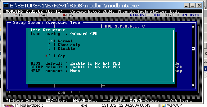

Modbin уже взял, нашел нужный параметр. На скриншоте показано, что я выбрал Normal. А что такое GAP? Его нужно отмечать? Сохранил без него.
Если больше ничего не надо делать, благословите меня перед прошивкой. :)
