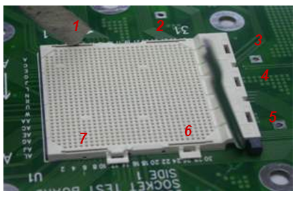

<!--break-->Проблема в с ледующем. Замятие контактов сокета - не такое уж редкое явление, поэтому всегда по необходимости проверяю это дело. Но вот снять крышечку с сокетов пр-ва FOXCONN (AM2, 754), не сломав боковые защелки мне как-то еще ни разу щастье не улыбалось. Может есть какой секрет, подскажите же дурному, а? Пробовал слегка греть, чтоб пластмасса "подразмягчилась" - плюнул...

зубным зондом

Dr.Rer.Nat - сверху аккуратно - штихелем (кстати после появления их в качественном , тонком и дешевым виде , отказался во всех операциях от классического скальпеля) - отжимаете защелки .
А снизу тоже аккуратно - Г-образным "зубным зондом" .

Мне на днях пришлось снимать крышечку с FOXCONN AM2, и под руку подвернулась штукень из набора ковырялок, который дали как подарок при покупке чего то.. В этом наборчике оказалась ковырялка в виде миниатюрного гвоздодёрчика, фото прилагаю..
http://s40.radikal.ru/i090/1211/6c/5d4001f819a3.jpg
По бокам довольно таки удобно подковыривать крышку. Только что попробовал снять с парочки матерей для следственного эксперимента - AM2 Lotes слетел вообще елементарно, 754 FOXCONN, FOXCONN AM2 чуть сложней, но все равно довольно таки просто всё.
Наборчик этот написано что с производства снят, но при желании и самодельную конструкцию думаю можно без особого труда соорудить.
п.с. Только не сильно глубоко под сокет подпихивать нужно, а то можно снять вместе с шарами... :mrgreen:

Попробую зубной ковырялкой. Ковырялка от чего-то тоже, наверное хорошая штука, но мне это представляется, как если зубную ковырялку с торца всовывать, и он снимется. Снизу я пробывал крышечку подковыривать - ничего не получалось, слишком глубоко заходит под корпус разъема. Мне ясно стало одно, в специальные пазики совать ничего не стоит, чтоб отогнуть - вариантов нет.

Здравствуйте. Столкнулся с такой проблемой. Нужно снять эту крышечку с сокета. Не получается. Можете показать на картинке куда надо эти крючочки совать и куда дёргать? Сокет Foxconn Am2

Это науке неизвестно, и вашему покорному слуге в том числе. Я думаю, единственный способ - "ковырялкой от чего-то", описанной выше _stels-ом... Одно могу повторть точно, в боковые пазики что-то совать и пытаться отогнуть крышечку в сторону не стоит пытаться - сломается. У многих получалось, у меня ни разу. Сейчас развиваеися предположение, что пластмасса "деградирует" со временем, становится хрупкой

РЕШЕНИЕ: Разбирается сокет от АМД легко - cо стороны где надпись SOKET (восток, относительно МВ) отверточкой или чем то ковырятьным сдергиваем защелки, потом с боку сокета(противоположная железной защелки, север относительно МВ) вставляем в шелки ковырялку и окуратно отгибаем от сокета защелки , тянем слегка вврерх.

производитель Foxconn (AMD вряд-ли сокеты производит) рекомендует снимать несколько иначе
http://www.picshare.ru/view/4554787/
