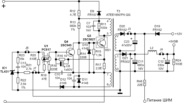

Отрисовал схему дежурки. Сильно непинайте. Первая /images/koloboks/mail1.gif
16 лет 6 месяцев назад
IMHO больше должно быть похоже на это :):
Дежурка FA-5-2
