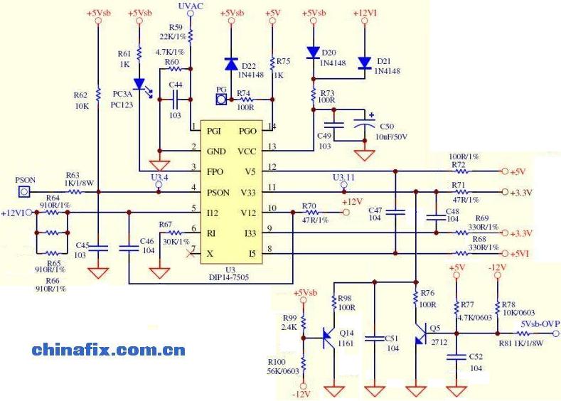

Вздутые 2220х16, 2220х10, 1000х16. Заменены. Есть +12, +5, +3.3В. Шимка WT7505 с нее не выходит PG. Даташит WT7505 не нашел.

Не стоит путать ШИМ и супервизор :).
Поглядеть на "собратьев по разуму", поглядеть на картинку, подумать.

Замеры при замкнутом PSON.
1-0.8, 3-0.2 (при разомкнутом PSON 5V), 4-0, 5-12, 6-12, 7-0, 8-5, 9-3.3, 10-12, 11-3.3, 12-5, 13-4.4, 14-0V. На D805 5В приходит на 14 ноге 0В. На 1 ноге так и должно 0.8В быть? Маркером помечена 1-я нога.
http://i91.fastpic.ru/thumb/2017/0316/77/c5f8e5b403fc0495702afec856b09277.jpeg

6-12
Желательно отличать 12 В от 1,2 В при переписывании результатов измерений в форум :).
Нескромный вопрос - кто помешал поглядеть на "собратьев по разуму" :)?
WT7515 вполне подойдет, например.[/OFF]
